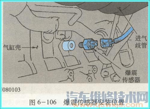

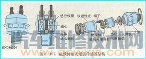

爆震传感器易损坏的部位
磁致伸缩式:线圈损坏
        压电式:振荡片损坏或压电元件损坏
爆震传感器坏了故障现象
不能检测发动机爆燃信号、不能自动推迟点火时间
爆震传感器坏了表现症状
发动机工作产生爆燃、功率下降、伴随敲缸
如果爆燃传感器损坏,发动机控制单元(ecu)就无法对爆燃程度进行监控,从而错误的判断为没有发生爆燃,在这种情况下,发动机控制单元就会增大点火提前角,导致发动机因爆燃而工作粗暴抖动。
        在爆燃传感器完好的情况下,当发动机控制单元通过爆燃传感器检测到发动机出现爆燃时,会减小点火提前角,以此来避免强烈的爆燃发生。
爆震传感器坏了的反应
        发动机没有明显反应,油耗加大发动机轻微抖动。
1、发动机工作时因点火时间提前过度(点火提前角)、发动机的负荷、温度及燃料的质量等影响,会引起发动机爆震。发生爆震时,由于气体燃烧在活塞运动到上止点之前,轻者产生噪音及降低发动机的功率,重者会损坏发动机的机械部件。
2、如果爆燃传感器损坏,发动机控制单元(ecu)就无法对爆燃程度进行监控,当发动机控制单元通过爆燃传感器检测到发动机出现爆燃时,会减小点火提前角,从而错误的判断为没有发生爆燃,在这种情况下,发动机控制单元就会增大点火提前角,导致发动机因爆燃而工作粗暴抖动。
3、爆震传感器坏了之后,会自动推迟点火时间,防止发动机爆震。所以发动机会处在点火推迟的工作状态。
        4、发动机油耗会增加,燃烧能率下降,发动机动力下降。
