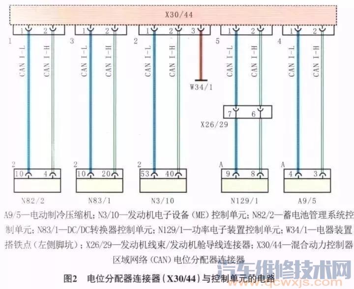

查阅混合动力系统相关资料,结合以往对此车的了解及经验,先对各控制单元的供电熔丝、搭铁点及各控制单元高低can线的电压信号进行测量,均未发现异常;检测混合动力控制器区域网络(can)电位分配器连接器x30/44(图1,位于前部带熔丝和继电器模块的sam模块n10/1之后)端子1与端子2之间的电阻,为59.5 Ω(标准值为55Ω~65Ω),正常。
故障诊断仪引导提示检测控制单元电阻,按照图2所示的电路进行控制单元电阻的检测,实测dc/dc转换器控制单元(n83/1)的电阻约为48.5kΩ,蓄电池管理系统控制单元(n82/2)的电阻约为49 kΩ,发动机电子设备(me)控制单元(n3/10)的电阻为51 kΩ,电动制冷压缩机(a9/5)的电阻为24 kid -26 k0,功率电子装置控制单元(n129/1)的电阻约为48 k4。
        从检测结果数据看,电动制冷压缩机(a9/5)的内部阻值过低,很可能是电动制冷压缩机(a9/5)损坏,但是因为该车空调系统制冷功能是正常的,单凭该数据并不能确定电动制冷压缩机(a9/5)损坏,只能找到相同型号电动制冷压缩机(a9/5)进行互换进行验证。正好车间有一辆在修的奔驰s400汽车,于是测量数据进行对比,测量结果与原车一样,这说明该原车的电动制冷压缩机(a9/5)是正常的。
