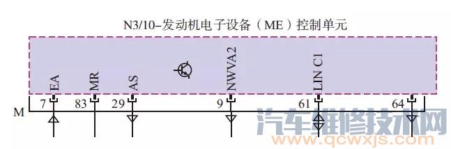

图4是奔驰车系的符号,在电控单元处用英文字母标明该端子的作用,并用箭头符号标明信号是输入还是输出。

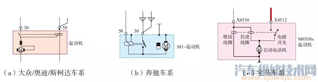

        有的电气符号也简单地表达出电器内部的工作原理和电路,如下图所示的起动机的符号,从图中可以看到起动机、电磁开关线圈、电磁开关触点以及它们之间线路的连接关系。

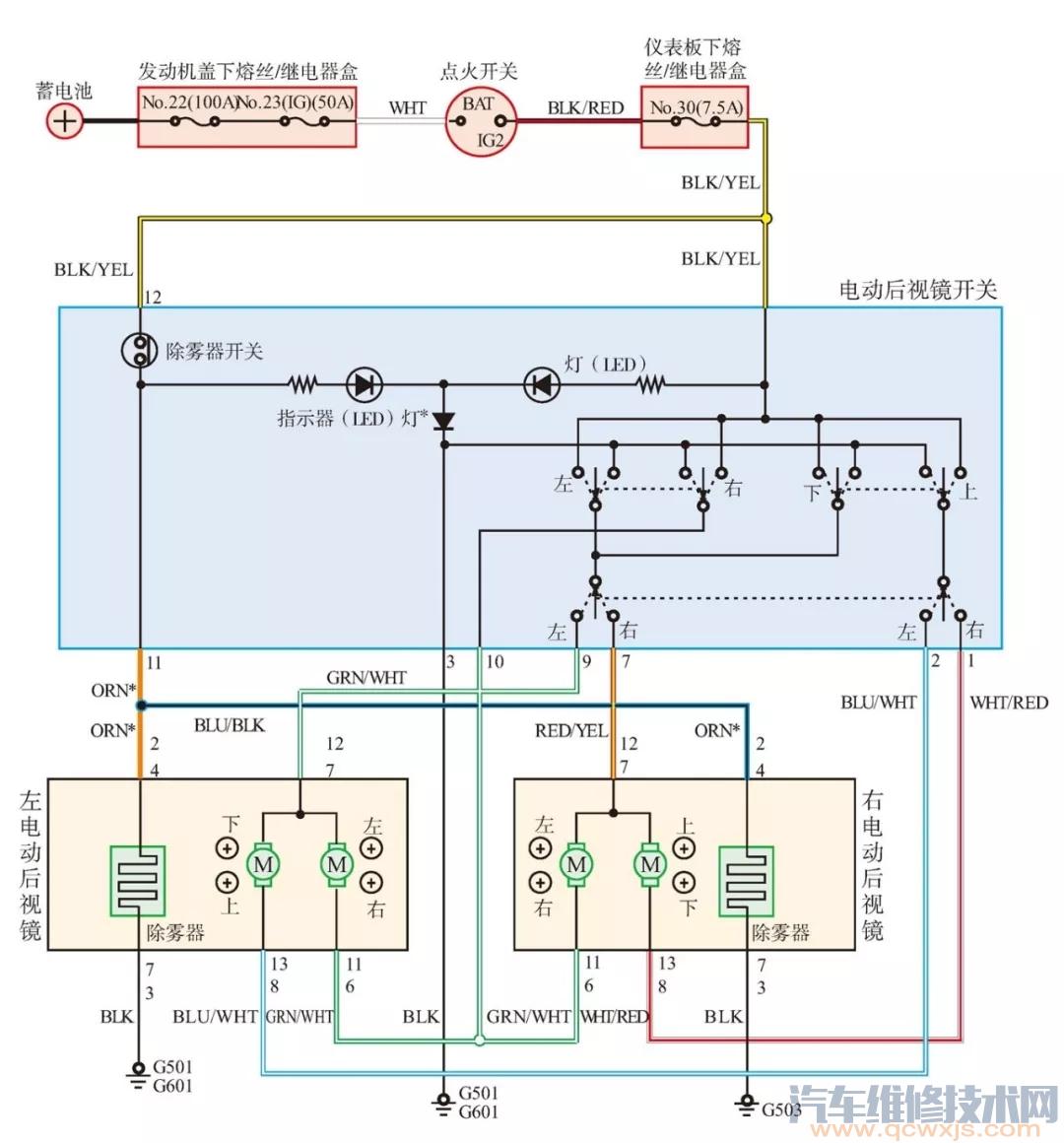

上图为本田雅阁电动后视镜电路。读电路图时,有三种思路:
思路一:沿着电路电流的流向,由电源正极出发,到保险丝、开关、控制装置、用电设备等,回到电源负极。
思路二:逆着电路电流的方向,由电源负极(搭铁)开始,经过用电设备、控制装置、开关、保险丝等回到电源正极。
思路三:从用电设备开始,依次查找其控制开关、连线、控制单元,到达电源正极和搭铁(或电源负极)。
        以上图为例说明三种思路。把电路图简化,得到如下电路:
