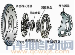

离合器在哪个位置
        离合器位于发动机和机械变速箱之间的飞轮壳内。
        离合器的主动部分固定在飞轮的后平面上,靠摩擦力将动力传给从动盘,再由从动盘传给输出轴,离合器的输出轴就是变速箱的输入轴。这样的设计,既能可靠传递发动机转矩,超过传递极限时又能打滑保护传动系统不过载,还能够保证在汽车行驶过程中,驾驶员根据需要踩下或松开离合器踏板,实现发动机与传动系统的平稳接合或暂时分离,以便于驾驶员进行汽车的起步、停车、换挡等操作。

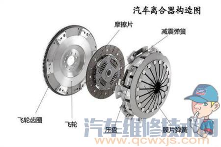

        汽车离合器的作用
        汽车离合器就是起到分离与合闭的作用。也就是起到发动机与车轮传动装置的离合作用。
        离合器可以:
        1、保证汽车平稳起步
        2、实现平顺的换档
        3、防止传动系过载 说简单一点离合就是汽车换挡用的。

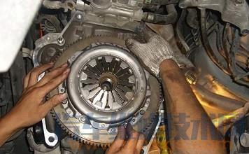

        离合器坏了会怎么样
当离合器出现故障导致从动部分的摩擦能力下降时,或者离合器长时间处于起步时半联动状态,容易导致过早出现打滑现象,发动机无法通过离合器输出大转矩传给传动系统,从而导致汽车传动系统无法得到大的驱动力,严重时会导致汽车无法起步。
        当离合器操纵机构出现问题时,会导致离合器不能在需要的时候彻底分离,此时驾驶车辆会有挂挡困难;若强行挂上挡,起步时还没有抬起离合器踏板,车辆就出现移动或直接导致发动机熄火。
