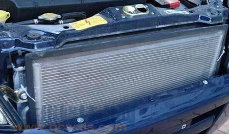

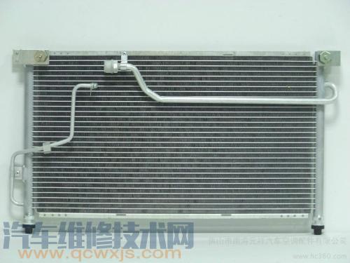

汽车冷凝器的拆装步骤
1.冷凝器的拆卸顺序
(1)将制冷系统的制冷剂排出管道。
(2)分别取下冷凝器的进口管和出口管。
(3)卸下散热器。
        (4)用专用工具将固定螺栓旋下,取出冷凝器。
2.冷凝器的安装顺序
(1)为了使冷凝器充分散热,安装前应清洗冷凝器,才能保证有充足的空气流经过冷凝器盘管。
        (2)正确安装冷凝器,使其上端与发动机罩的间隙不少于15mm。
                        (3)连接线路时,应保证连接电线与发动机机体之间的距离大于50mm,与燃油管的间圈应大于100mm。                                (4)为防止蒸发器上的感温毛细管脱出,安装前应将其夹紧,不得将感温管扭曲。
