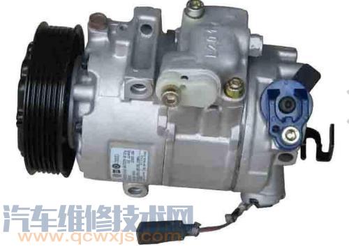

以上海桑塔纳2000时代超人系列汽车空调系统的压缩机的拆装为例
一、汽车空调压缩机拆装注意事项
(1)检查空调系统以外的发动机等其他系统是否正常工作,若都能正常工作,再对空调系统进行拆卸或检修。
(2)拆卸空调系统前要进行防护准备工作,如戴防护手套、眼镜等,避免造成身体暴露部位不必要的伤害。
(3)制冷剂没有排出制冷管道之前,不得对制冷系统的零部件及管道进行焊接,以免制冷剂遇热分解出对人体有害物质。
(4)制冷剂应排放在远离工作场所的地方,最好收集到密封的容器中。因为制冷剂的密度比空气大得多,在通风不好的场所易造成窒息的危险。
        (5)在拆卸制冷系统时应特别注意尽量不要拆除制冷系统的密封件,以免装配时使空气或异物进入管道,影响制冷系统的制冷效果。
二、汽车空调压缩机的拆装步骤
1.压缩机的拆卸顺序
(1)断开电源连接。
(2)将压缩机内的制冷剂排放出来。
(3)分别拆下高、低压管,并将高、低压管口封闭好,防止异物或空气进入。
(4)断开电磁离合器导线的连接。

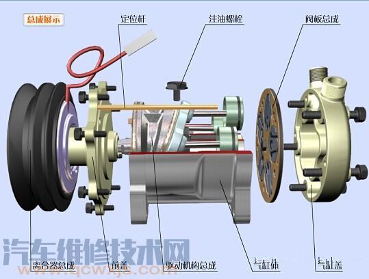

        (5)用专用工具旋松压缩机固定螺栓,拆下v带将压缩机取下即可。
2.压缩机的安装顺序
(1)安装压缩机时,应注意把离合器带轮和发动机带轮带槽的一面相对应并处于同一平面。
(2)冷凝器与风扇之间的间隙不得少于20mm,压缩机、压缩机固定架及软管之间的标准间隙为15mm。
(3)为防止制冷剂泄漏在安装压缩机高、低压管时,应更换新的o形密封圈。
(4)将所有紧固件用规定的工具和扭矩拧紧。
(5)最后检查发动机供油系统及冷却系统有无泄漏现象。
