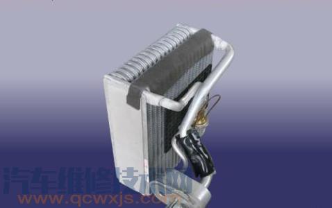

汽车空调蒸发器的拆装步骤如下:
1.蒸发器的拆卸顺序
(1)将制冷系统中的制冷剂排出。
(2)将新鲜空气风箱盖从蒸发器上拆下。
(3)将蒸发器总成从车上拆下
(4)将低压管从压缩机上拆下,然后把高压管从储液罐连接处拆下,拆下后将管子端口封住防止异物侵入。
(5)将挡板及网罩从仪表板的右侧下部拆下。
(6)将感应管从蒸发器口处取下。
        (7)将蒸发盘拆下并取出其中的蒸发器。
2.蒸发器的安装顺序
(1)安上蒸发盘,放上蒸发器,安装蒸发盘时应注意将边缘安置在横向盘的凸缘上。
        (2)不能将蒸发器外壳下方的排水孔阻塞或遮挡,应保证排水的流畅。
