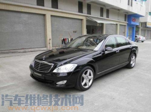

故障现象
一辆发动机型号为272、变速器型号为722.9的奔驰s350汽车,该车存在间歇性空调不制冷现象。空调系统正常运行一段时间后,comand显示屏下侧的空调指示会显示“acoff”,之后出风口便吹出自然风,不制冷。
        通过comand操作单元将“acoff”消除,空调系统又会恢复制冷。车辆行驶几个循环后,故障依旧出现。曾经在外修理厂更换过空调压缩机、干燥罐等部件,故障没有好转。
