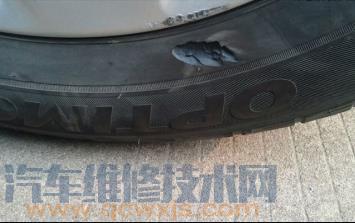

有些车主问,轮胎壁被划伤要不要换轮胎?还能不能用呢?
汽车维修网小编认为划伤的比较严重,那就必须考虑更换了,因为胎壁是整个轮胎面积最“薄”的一个位置,即使火补了也不见得安全。所以对于经常长途或者高速的来说,建议必须更换,因为和生命相比起来,换个轮胎不算什么。

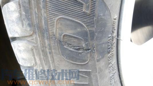

        如图中这种情况就需要更换轮胎了。继续使用会存在爆胎的风险。因为轮胎胎壁是轮最薄弱的部位,而且轮胎胎壁在车辆正常行驶的时候,通过轮胎胎壁的变形可以吸收路面轻微的颠簸。因为胎壁会变形所以无法补胎。
胎壁有损伤不更换轮胎继续行驶的会存在爆胎的风险,影响安全行驶。
因为车辆行驶是轮胎和地面摩擦。因为摩擦就会产生热量,所以轮胎内部的气体热胀冷缩的原理就会膨胀,轮胎胎壁划伤的部位橡胶变薄,承受不住内部气压的压力就会爆胎。爆胎对车辆的安全的行驶危险很大。
        所以轮胎胎壁有裂缝是不能补胎,而且需要尽快更换轮胎。
如果是小的划伤,没有必要换。但是如果伤痕较大,那么还是更换的好。
所以汽车维修网小编建议,最好是换掉因为胎壁是轮胎最薄弱的地方现在夏天温度又高容易爆胎建议换掉
