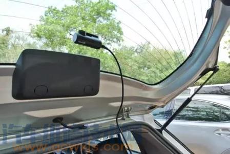

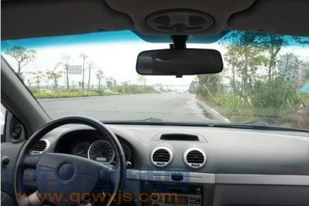

        现在的车基本都是都需要安装的,只是安装简单和难度。一般单镜头的,没有后镜头的记录仪,安装比较简单,安装前都是先开机看看记录仪是不是正常,如果不是绑到后视镜上面的记录仪,是粘贴挡风玻璃的可以比划看看什么位置比较好,确定之后在去掉3m胶粘贴,排线很简单,顺着玻璃顶部隔板下面拍线,到a柱的橡胶下面,顺着脚垫或者储物箱里面走线到点烟器,很简单。当然如果是有后镜头的,就需要拆后备箱隔板接倒车灯了,车主没修理经验的,还是去门店请师傅安装合适些。
