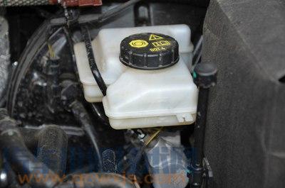

(2)检查制动液是否满足要求
        制动液是液压制动系统中的传动介质,是否满足要求直接关系到制动性能,将在下一问题做专门的讨论。
