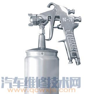

空气喷涂喷枪种类很多,根据不同特点可以分为:
底漆喷枪
特点
喷嘴口径一般在1.6~1.9mm之间,秀化均匀,喷幅中心区宽大、喷幅集中,能很好的满足车涂装时
用途
        主要用于底漆、中间涂料的喷涂的填充及遮盖要求
面漆喷枪
特点
喷嘴口径一般在1.3~1.5mm之间,雾化精细,喷幅雾化区宽大、喷幅分散,能很好的满足面漆着色和装饰的要求,达到颜色均匀、涂层饱满的效果。
用途
        主要用于色漆、清漆等面素涂层的喷涂
修补喷枪
特点
喷嘴口径较小(0.3~1.4mm之间),只需要较小的喷涂气压(约0.7~2.0bar),可以喷出较薄的涂层,减少漆雾反弹,有效控制喷涂区域,提高修补质量,减少涂料消耗
用途
        适合喷绘图案、小面积涂装、局部修补或过渡喷涂

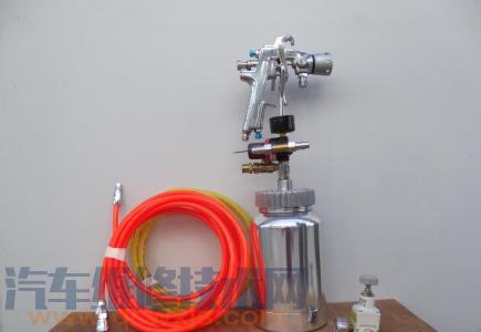

按涂料的供给方式分:
重力型
涂料罐位于喷嘴上方,料由于重力作用流向喷嘴,片喷枪前端的压缩空气混合后,被吹散零化喷出
优点
徐料黏度的变化对喷出量影响小,节省涂料,适合较小面漆的喷涂
缺点
        涂料罐在喷嘴上方,影响喷枪的稳定性;涂料即容量小(一般在500ml左右),不适合喷涂较力面积
吸力型
涂料罐位于喷嘴下方,压缩空气经过喷嘴时形成低压区,杯中涂料通过大气压的作作用向上进入喷嘴,与喷枪前的压缩空气混合后,被吹散雾化喷出
优点
喷涂操作稳定性好,便于向涂料罐中添加涂料或变换颜色,涂料容量比重力式喷枪要大,适合一般喷涂工作
缺点
        喷涂水平表面困难;涂料黏度变化对喷漆量影响较大,涂料鞭容量比重力式大(一般在1000ml左右),因而操作人员易疲劳
压力型
涂料罐与枪体分离,靠软管连接,通过向涂料罐加压让涂料流入枪体,与喷枪前端的压缩空气混合后,被吹散雾化喷出
优点
徐料罐容积大,喷涂大型表面时不必停下来向涂料罐中添加油漆;也可使用高粘度涂料。适合大面积或连续作业
缺点
        变换颜色及清洗喷枪需要较多时间,所以不适合小面积喷涂

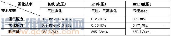

        按雾化技术分:
        高气压喷枪、低流量中气压喷枪和高流量低气压喷枪。
此3种喷枪在外形上没有多大区别,只是在内部结构上会有所不同,高气压喷枪即为传统喷枪,其雾化气压较高,耗气量大,涂料有效利用率低。高流量低气压喷枪也称为hvlp喷枪,其雾化气压低,上漆率高。低流量中气压喷枪也称为rp喷枪,它的各项性能居中。
