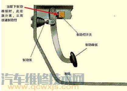

刹车自由行程和离合器踏板相似,制动踏板行程也包括自由行程和有效行程两部分。
        若自由行程过大,将导致有效行程的减小,直接影响制动效果和制动的灵敏性;
        自由行程过小,则会导致制动拖滞。
        制动后放松制动踏板,制动力不能快速并彻底解除,制动器还有制动力存在,称为制动拖滞。制动拖滞会造成汽车的动力性下降,油耗也会增加,同时若长时间制动无法解除,也会导致制动器过热而造成制动失效。
        制动踏板行程是多少
        制动踏板自由行程是保证制动系统正常工作的前提。
        当怀疑制动踏板自由行程不合适时,可用直尺立于制动踏板与驾驶室底板之间,用手向下按压制动踏板至有阻力时,记下直尺读数。然后放松踏板,再看直尺读数,两次读数之差即为踏板自由行程。
        检查时,可用手轻轻压下踏板,测量至手感变重时的踏板自由行程,其值不大于45mm。制动踏板的有效行程为135mm,总行程不小于180mm踏板至转向盘轮缘距离大于等于598mm。若检查不符合规定值,可通过调整推杆长度的方法进行调整,注意制动踏板的自由行程大小应不受附加的地毯厚度影响。
        私家车基本采用的都是液压制动系统,不同车型踏板自由行程可能有区别,应按车型规定的数值判断。
        当自由行程不合适时,只需要松开总泵推杆的锁紧螺母,拧动推杆,通过改变其长度使其与活塞之间的间隙变化,而改变自由行程。调整完毕后,再拧紧锁紧螺母即可。 <span style=&quot;background-color: #fffff2;line-height: 0.1; color: #fffff1;font-size:1%; &quot;>www.qcwxjs.com </span >
