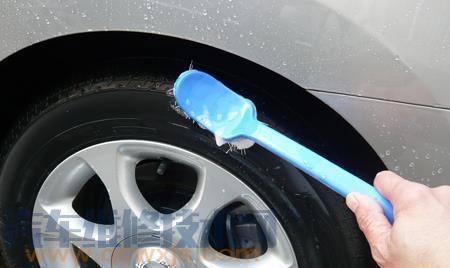

        汽车轮胎的护理
        正常使用的轮胎,附着在其上的污垢主要有两大类:
        一是水溶性污垢,如泥土、沙石等;
        二是水不溶性污垢,如沥青、油脂、胶质物等。如果附着的是水溶性污垢,可直接采用高压水冲洗,配合毛刷,洗去轮胎上的淤泥、污物等以及镶嵌在轮胎花纹中的淤泥、沙石等。如果轮胎上附着的是水不溶性污垢,可选用专用轮胎清洗剂进行清洗。
        轮胎清洗剂既可清除沾在轮胎上的污垢,又能使轮胎呈现光洁和黑亮,对轮胎的褪色、老化和龟裂有一定的养护作用。
        清洗后对橡胶轮胎进行适当护理可进一步地减缓轮胎的龟裂和老化程度。
        若附着的污物已侵入轮胎了橡胶表面,这种失光通过清洗是无法解决的;同时受侵蚀的橡胶极易老化、变硬、失去原有的弹性及耐磨性。碰到这种情况,可以对轮胎进行翻新处理。
        轮胎翻新时需要用到轮胎清洗剂、轮胎翻新剂和轮胎保护用品。轮胎翻新剂内含高分子聚黑剂及防老化剂,能迅速渗透于橡胶内,分解侵入的有害物质,延缓轮胎橡胶老化,且具有增黑增亮、防老化泛白、防龟裂等功效。
        翻新前先清洁轮胎,用毛刷刷洗除去轮胎表面的污垢,然后用轮胎清洗剂进行彻底清洗,再用软毛巾擦干,并用压缩空气进一步吹干。将轮胎翻新剂喷涂或用无纺布、软毛巾涂抹,均匀擦拭,如较脏应及时更换毛巾,直至轮胎再现黑亮本色。
        最后喷涂轮胎保护剂,在胎壁上形成白色泡沫并于几分钟后自然消失,此时轮胎将恢复干净的外表并得到了较为彻底的护理。 <span style=&quot;background-color: #fffff2;line-height: 0.1; color: #fffff1;font-size:1%; &quot;>www.qcwxjs.com </span >
