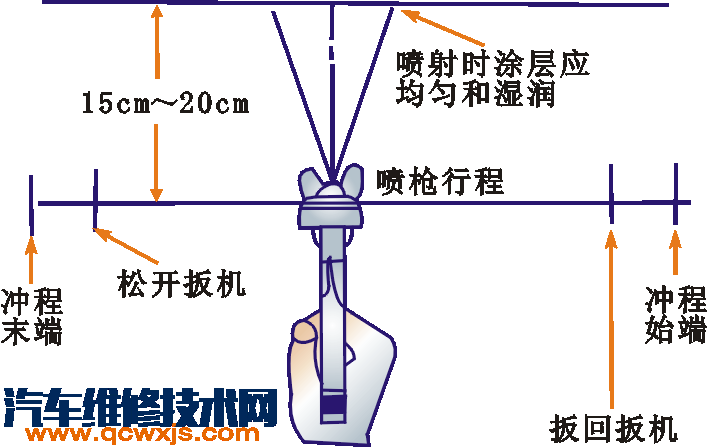

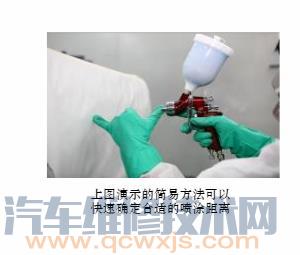

喷枪喷漆操作技巧:确定合适的喷涂距离
喷涂距离一般指喷枪空气帽雾化孔到需喷涂物件表面的直线长度。
特威喷枪的最佳喷涂距离为15cm,过近或过远都可能影响实际喷涂效果。
        针对不同类型的涂料,还需要根据涂料生产商的具体说明以确定最合适的喷涂距离。
喷枪喷漆操作技巧:保持固定的喷涂距离
        为确保漆面的均匀度,在喷涂过程中,喷枪与被喷工件间应始终保持一致的距离。要做到这一点,就必须在整个走枪的过程中始终保持喷枪与被喷涂平面呈直角,并确保于臂沿着被喷工件的表面做平行运动,绝对不能以于腕或于肘作轴心做弧形的摆动。
喷枪喷漆操作技巧:确保一定的喷幅重叠
喷枪喷漆操作技巧:保持一定的走枪速度
喷枪的移动速度与涂料干燥速度、环境温度以及涂料的黏度有关,一般应保持30-50厘米/秒的速度进行匀速移动。
走枪过快:会使油漆太干,表面粗糙和桔皮。走枪过慢:容易产生流挂,喷涂金属漆时容易引起聚银和起云。
喷枪喷漆操作技巧:喷涂末端的扳机控制
        由于扣紧扳机时的涂料流量较大,因此为了避免每次走枪行将结束时所喷出的涂料堆积在工件边缘,需要在喷枪行程的末端略微放松一点扳机,以减少供漆量。
