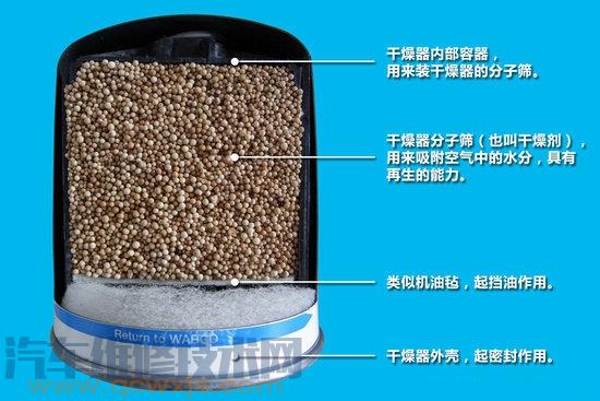

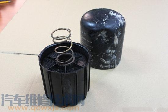

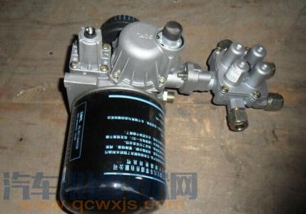

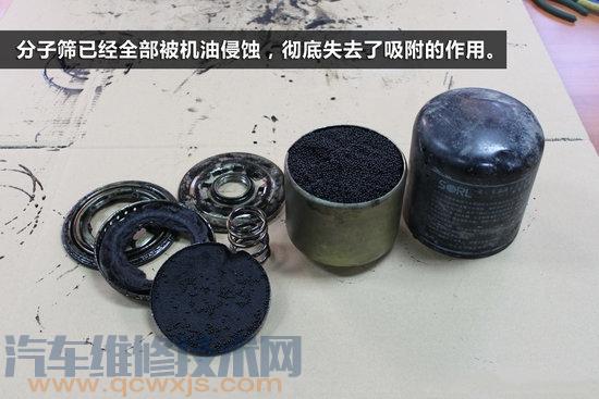

        汽车空气干燥器构造(图)
汽车空气干燥器工作原理
        压缩空气进入空气预冷器预冷并除去部分水份,再进入空气冷却器使温度降至2℃(露点温度),空气中的水份在此温度下析出,经气水分离器分离并由自动排水阀将水份排出,而干燥的低温空气则进入空气预冷器,再与未处理的压缩空气进行热交换升温后输出,即为处理后的干燥空气。
