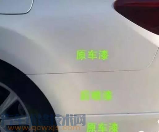

        个人干法:白底1:1盖伤疤,伤疤盖好后,开始往大甩枪,因为是过色,所以是渐变渐稀的,也没去亚湿了喷。枪一定要甩好,一遍比一遍大,喷光滑就可以,一遍一遍,多擦擦,这样,板块就没有雾漆,如果有大的脏点或者有毛病,即时处理。因为漆是一次比一次稀,甩的面积是一遍比一遍大,所以边上是不会有接茬的。过色一定要记着,白底的漆一定不要太稠了,甩枪要甩好,手法很重要,不过色的白珍珠是非常好喷的,过色才有难度。
方法(2):
        说一下珍珠的喷法,如果一个车,过不了色,整个板块的喷白珍珠,是非常好喷的,珍珠没有喷几遍,喷好就行了,什么叫喷好,就是喷珍珠的时候打开报纸看看,喷到颜色接近为止。我这一般喷两遍,一湿一雾。颜色就基本差不多了。 因为是过色,我就没有去湿喷,是中湿喷的,中湿一遍,雾了一遍,但是我的珍珠是非常稀的,接近于1:1.7的样子,走枪要注意,不要那么死板,一定要甩好枪,盖过白底,再往大甩枪就可以了。珍珠不用满面喷,盖过白底就行了。我是这么干的,具体操作,自己掌握,方法有好多种,选一种适合自己的方法。不管怎么干,前提,枪一定要甩好,漆要调的稍微稀点。这样过色的边缘才没有死接茬。
