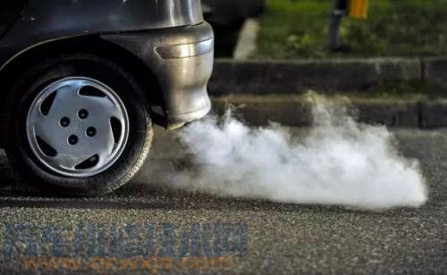

汽车排气管冒白烟,冷车时严重,热车后就不冒白烟了原因分析:这是因为汽油中含有水分,而发动机过冷,此时进入气缸的燃油未完全燃烧导致雾点或水蒸气产生形成白烟。冬季或雨季当汽车初次发动时,常常可以看到排白烟。
        解决:这种情况不要紧,一旦发动机温度升高,白烟就会消失。此状况不必检修。
        1、如果平时都看见汽车排气管冒白烟,那么看见汽车排气管冒白烟了再仔细观察冒白烟的车,发现白烟其实是大量白色水蒸气冒出,并且还会伴有发动机运转不平稳的现象,且即使发动机预热达到了正常工作水温后,仍然不断有大量的水蒸气冒出。
        2、导致上述现象的原因,很有可能是由于发动机汽缸的缸垫有磨损,产生了一定的间隙,导致散热系统的水通过间隙大量进入燃烧室。无法燃烧的水在受热后会生成水蒸气,直接从排气管排出。
        3、除此之外,还有一部分车冒白烟是由于遇到了传说中的“黑心加油站”,所加油品被不法商家掺了水,但这种情况一般会在某次加油后突然开始冒白烟,相对比较容易找到原因。
        4、如果你的车已经出现冒白烟的现象,就要尽快检查发动机缸体、汽缸垫是否有损伤,检查油箱内是否有积水。如果你刚刚买了新车,请务必认真查看汽车说明书,严格依照厂家的规定添加标号正确的汽油。
        5、早上排气管刚着车时会有白烟伴随着液体,那么这样的液体不用但心,这是水,说明发动机的燃烧是很好的.正常现象.如果在行车过程中发现有挫车且排气管有白气和水排放,水箱缺水有泛水现象,这十有八九是缸床垫漏水,这就要换缸床垫了.再有就是行车时出现挫车,动力下降,排气管有液体排出,且十分费油这种故障出现的部位可能是某个缸的喷油嘴或是电控电脑.电脑出现问题的机率很小,喷油嘴的可能性相对大些.如果从排气管内的液体是黑色的,而且很粘,还伴随着蓝烟,机油消耗的很快.发动机动力明显不足.这种情况说明了发动机的活塞,缸套,活塞环的间隙过大,已经不能正常工作了。
6、如果冬天汽车排气管冒白烟是正常的,说明车的排气效果很好 因为冬天室外的温度比较低 而排气管内部的温度比较高 由于温差的原因造成气体的凝固从而产生水珠 所以从排气管冒出来的是白气 有白气冒出说明您车的发动机跟排气效果都是很好的 如果冒出的是蓝气说明您的车的发动机烧机油了 需要发动机大修或三保
