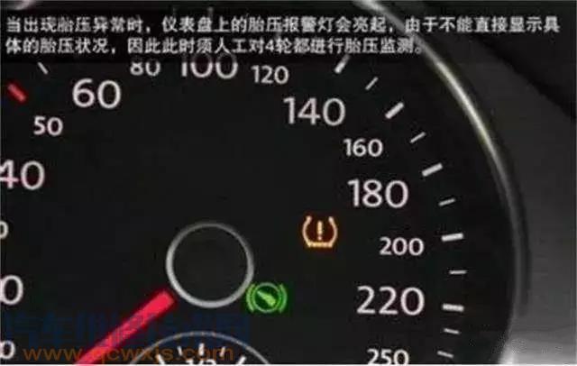

大众途锐采用了具有车轮位置识别功能的轮胎压力监控系统(rdk)在车辆行驶过程中,具有车轮位置识别功能的轮胎压力监控系统一直在监控着轮胎压力。即使车辆已停住,短时间内轮胎压力仍然处于被监控中。如出现报警请检查胎压情况,当胎压在正常范围内,报警自动消失。大众途锐轮胎气压复位的方法:先长按set的按钮——听到叮咚一声即成功复位,如果胎压还亮黄灯,则说明轮胎确实有故障存在,需要修理。

途锐的胎压设定方法一:
(1)给轮胎充入正确的气压,菜单中只有在车停止时才能调用轮胎压力监控;
(2)打开点火开关,这是胎压警报灯会一直亮着,并会听到一声“锣声”;
(3)通过转向柱开关或多功能转向盘进入组合仪表菜单,选择“舒适系统设置”,然后选择“轮胎压力”;
(4)选择“压力监控”,于是仪表开始显示胎压监测状况,当某一车轮胎压未进行设定或有问题时会出现一感叹号;
(5)存储轮胎压力设置,选择“是”;
(6)充气压力存储成功后,完成胎压设定,胎压报警指示灯熄灭,并听到一声“锣音”。
途锐的胎压设定方法二:
(1)选择65-轮胎压力监控;
(2)选择16-系统登录;
(3)输入登录码“10896”;
(4)选择10通道调整匹配。
输入通道号,后确认保存:
1-左前轮240-kpa280 kpa
2-右前轮240kpa-280 kpa
3-左后轮240 kpa-280 kpa
        4-右后轮240 kpa 280 kpa
