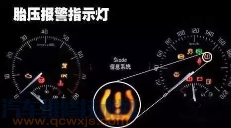

速腾汽车采用的是间接式轮胎气压监测系统(tpms),轮胎压力的监控是通过abs或esp控制单元测定的。当abs控制单元计算出某一轮胎气压低于其他三只轮胎的时候,组合仪表上的胎压报警指示灯k220点亮。

当打开点火开关,k220闪烁时,表示尚未进行“初始”基本设定,进行“初始”基本设定的方法如下:
(1)打开点火开关;
(2)同时按下变速杆前端的esp按键和胎压set按键超过2s(无esp按键时,则按asr键);
        (3)基本设置的开始通过一个提示音确认。在下一次打开点火开关时不会再出现指示灯警告。
进行基本设定
当k220长亮且还有一声警告音,表示系统识别了压力损失,应先检查轮胎充气压力,再进行系统基本设置。进行基本设定的方法如下:
(1)打开点火开关;
(2)按下变速杆前端的set按键超过2s;
(3)伴随“嘀”的一声,胎压警告灯熄灭,表明胎压报警设置成功,在下一次打开点火开关时不会再出现指示灯警告。
