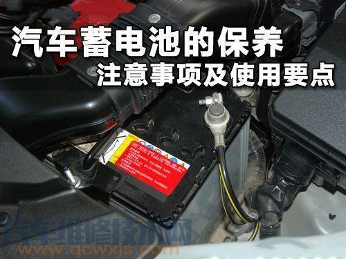

汽车蓄电池在出现故障之前,基本不会出现明显的早期症状,而其后果将直接导致发动机启动不顺畅甚至无法启动,必须更换新蓄电池方可解决。
        一般正规企业的蓄电池的设计寿命是24~27个月。
        但是,电池的实际寿命会因为使用情况不同有很大差距。如一般家用新车的电池很多都能用到3~4年,而出租车则相应短得多,单班运行的出租车蓄电池能用一年多,双班运行时则下降到10个月左右。
        即使是私家车,第一块电池正常使用耗损后,即使更换相同品质的新电池,使用时间也会比前一块电池缩短,主要原因就是车辆其他相关总成性能下降,如启动机、发电机等性能变化,导致耗电量增加而充电又不充分,缩短了蓄电池的寿命。
        所以,想延长蓄电池的使用寿命,就要维持汽车整体性能良好,不过度放电,不使蓄电池经常处于亏电状态。
        汽车蓄电池的保养方法
        汽车电瓶是汽车的易损件,随着使用时间的增长,电瓶蓄电量也慢慢下降,最后只能更换了,但是平常注意保养电瓶能让电瓶延长寿命,下面分享一些保养汽车电瓶的经验。
1、停车熄火前先灭灯、关音响。
行车结束后,准备熄火前一定要先关掉灯光、音响等,然后再熄火。这样不会耗费电瓶的电量,特别是小灯、转向灯等,下车后再检查一番,不要忽略这一点,一旦灯光长时间开着,对电瓶非常不利。在夜晚开车时也要注意,先发动车辆再打开灯光、音响等。
2、避免熄火不关空调。
空调耗电量很大,有些车主习惯熄火不关空调,这样下次启动车辆时,空调自动运转,这时车辆瞬间功率负荷过高,时间长了会对电瓶造成损耗的。
3、汽车每隔一段时间就要开一段路。
不能长时间放置车辆不开,电瓶的电量慢慢减少,会导致汽车发动困难。即使车辆用不到,也要隔几天开一次,让电瓶充充电,保证电瓶始终处于满电的状态。但是汽车经常短途驾驶,开开停停,会导致汽车电瓶长期处于充电不足的状态,缩短使用寿命。在高速公路上以稳定的速度行车20-30分钟,可以给汽车电瓶充分的时间充电。
4、定期擦一擦电瓶。
用湿布定期把电瓶外部擦洗一下,把面板、正负两个极头的灰尘、油污、白色粉末等易造成漏电污物擦拭干净。这样经常擦洗电瓶,电瓶的极头不会积过多白色的酸蚀粉末,而且其使用寿命会比较长。可以在电瓶两个极头上涂抹专用油脂以保护电瓶。
5、防止电瓶亏电。
要防止蓄电池亏电,要特别注意在熄火状态下不要长时间用车上的cd、点烟器等充电,这时候会消耗大量的电瓶电流。如果亏电很容易造成蓄电池的损坏。
6、半年检查一次电瓶。
为了让电瓶保持最 佳的性能,最好每隔半年去4s店检测检测电瓶,看看蓄电能力如何。一般电瓶的寿命在3年左右,保养好的话能撑到4年。但是越往后越要缩短检查电瓶的时间。
7、及时观察电瓶状态指示灯。
现在很多车辆液晶显示屏上都会有电瓶状态指示灯,提示电瓶的使用情况,当电瓶出现电压不足时,该指示灯会闪动提醒,就要仔细的检查了,因此平常要关注好这个指示灯。
除了对汽车蓄电池的保养外,汽车蓄电池的使用也要注意,一些常见的做法也会伤害蓄电池,缩短使用寿命,比如:
        ①熄火状态下长时间使用车内电器设备,这是很多车主在日常用车中经常遇到,也容易忽略的问题。
        比如坐在车内等人时,一般习惯听音响、听广播或者看dvd,为了省油驾驶者都会将发动机熄火,这样做省油的目的是达到了,但却容易造成蓄电池过度放电而损伤。建议车主在熄火状态下连续听广播尽量不超过30min,同时不要在发动机熄火状态下使用车载dvd等较大耗电量的设备。
        ②熄火状态下使用外接电源设备
        诸如车用吸尘机、便携式充气泵等。由于这些设备的功率都比较大,在熄火状态下长时间使用很容易耗完蓄电池内的存电,从而影响到车辆的正常启动。此外,类似这样的“快速耗电”过程,对蓄电池本身也有伤害。
        ③停车后不关大灯。
        一种情况是夜间停车忘记关闭车辆的大灯,这样最终导致蓄电池彻底没电。第二种情况则发生在晚间熄火等人的时候,忽略了大灯仍开着,此时由蓄电池单独供电,耗电较大。正确做法是应及时将大灯调整到“示宽灯”模式,以保护蓄电池。
