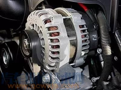

汽车发电机日常养护,主要以清洁和检查工作为主:
        ①清洁
        由于发电机工作中产生的热量,是由带轮后的风扇吹风进入机壳进行冷却,清除发电机外表的积污和尘土,可保持通风道畅通,以方便散热。

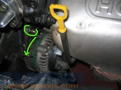

        ②检查调整传动带张紧力
           交流发电机是通过传动带由发动机驱动的,其传动带张力应调整合适,如过松则易使传动带打滑而造成发电不足;若传动带过紧,则易导致传动带损坏和发电机轴承过度磨损。
        传动带松紧度检查很简单,静态情况下,用手在传动带正中处施加50n的力,能按下10~12mm距离时为松紧程度合适。
