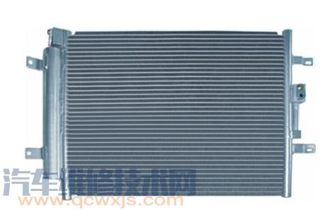

(2)清理冷凝器表面
        空调制冷效果的好坏与冷凝器的散热片的清洁也有关系,冷凝器表面由于尘土、昆虫等杂物的覆盖会降低散热效率,从而影响制冷效果,并且一旦再次启动空调,系统内的压力过大、过热,对压缩机及相关部件都有严重影响。因此要定期对冷凝器散热片进行专业清洗。

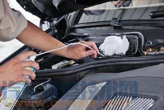

        更换空调滤芯由空调的工作原理可知,蒸发箱表面温度很低,遇到外界相对的热空气就会产生水,这也是在蒸发箱结构中设计出水管的原因;蒸发箱和通风管道的潮湿环境和表面的灰尘为细菌的滋生提供了温床,从而产生生物体腐烂性异味,这些异味会随着空调的打开,随着冷气的循环,污染整个车厢内部,常常会使驾乘人感到不适,严重的还会使人有眩晕、胸闷等不适感,俗称“空调病”。定期进行蒸发器表面及通风道可有效改善上述情况。

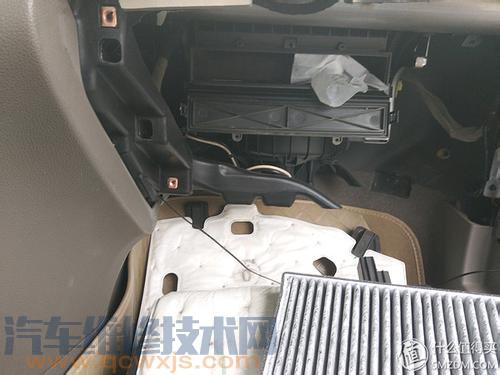

注意按时更换空调滤芯,空调滤芯是空调进风口的过滤器,一般安装在发动机舱靠近挡风玻璃下的位置。如果空调滤芯长时间不更换,上面吸附的灰尘会越来越多,并会有可能进入车厢,影响乘员的健康。

特别在夏天过后空调停止使用的时候,需要对汽车空调做一次完整的清洗,比如汽车空调的蒸发器、通风管道、空调格、滤清器等部件都需要做仔细的清洁工作。
汽车空调过滤清器最好每个月都清洁一次;
        可以根据使用频率和环境的不同适当调整过滤网的清洗周期。如果滤清器使用超过20000公里以上的话,空调滤芯内的活性炭过滤功能会减退,此时最好更换空调滤芯,可以更省油的。
