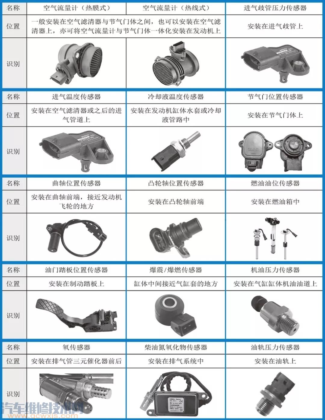

1、空气流量传感器(maf)
        作用是测量进入发动机的空气流量、安装在空气旁通道上(有:热模式、热线式、叶片式、卡门旋涡式)。
2、进气压力传感器(map)
        是以检测进气歧管的负压变化来感知发动机的进气量大小的、安装在进气歧管上(半导体压敏电阻式、电容式、膜盒式、表面弹性波式)。
        3、节气门位置传感器(tps)        安装在节气门体上,它包括线性节气门电位计和怠速开关,前者供ecu控制喷油量和点火提前角后者供ecu感知节气门处于怠速状态(线性输出式、开关量输出时、综合式)。
                        4、进气温度传感器                                安装空气流量计内或空气滤清器后面的进气管上、作用是在发动机工作时,进入发动机的空气质量大小与进气温度和大气压力的高低有关,当进气温度低时空气密度大相同气体的质量较大,反之当进气温度高时,相同气体的质量较小(热膜式、热敏电阻式)。
5、发动机转速、(cmp)凸轮轴位置传感器
        是发动机集中控制系统中最主要的传感器、是用来测量发动机转速和确认 曲轴位置的信号。安装部位有;分电器内部、曲轴前后端、凸轮轴前后端、曲轴平衡重附近(磁点式、霍尔式、光电式)。
6、冷却液温度传感器(ect)
        安装在发动机汽缸盖的水套上。用于测量发动机冷却液的温度(热敏电阻式)。
7、爆震传感器 (dh)
        用来检测发动机有无爆震现象,安装位置四缸发动机通常安装在2缸和3缸上。
8、氧传感器(o)
        安装在排气管上,作用是检测废气中氧的含量.
