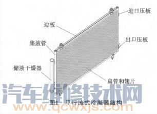

<span ></span >    下面汽车维修网小编介绍一下汽车空调冷凝器的检查、拆装、维修、安装:
1.冷凝器的常见故障
冷凝器出现散热性能差、泄漏或阻塞故障时会使制冷空调系统制冷不足或不制冷。冷凝器的常见故障有:
(1)冷凝器散热片脏污、堵塞、变形或破损;
        (2)冷凝器管路连接处有破损、泄漏等。

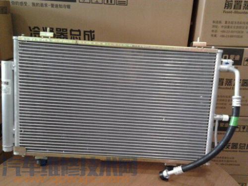

2.冷凝器的拆卸
当冷凝器需要更换或需拆下检修时,按如下步骤拆卸:
(1)排出制冷剂。
(2)拆下与冷凝器相连接的管路,并用布塞住管口。
        (3)松开冷凝器固定螺栓,取出冷凝器。拆卸冷凝器时应小心不要碰坏冷凝器散热片。
3.冷凝器的检查与维修
(1)检查冷凝器散热片表面是否脏污,若有,用软毛刷刷洗。不要用蒸汽或高压水枪冲洗,以免损坏冷凝器散热片。
        (2)仔细检查冷凝器表面有无脱漆、变形、破损和裂纹等。如果有破损、裂纹或变形,会影响冷凝器的密封性及内部制冷剂的正常流通,需更换冷凝器。
4.冷凝器的安装
按与拆卸相反的顺序安装冷凝器,安装后应抽真空、补充制冷剂并检查有无泄漏。
