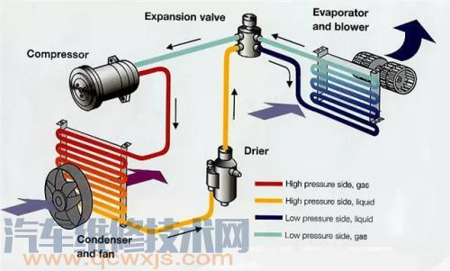

<span ></span >            在对汽车空调控制电气系统进行故障检修时,应观察具体的故障现象,分析可能的故障部位,以避免检修的盲目性。此外,熟悉电路的结构和功能,对准确迅速地排除故障也很重要。
1)空调控制系统常见故障现象
空调控制系统的具体故障表现有制冷压缩机不工作、鼓风机不转或运转不正常、电动风扇不转或运转不正常等,各种故障现象的故障原因见表。
2)冷却液温度控制器
各端子的功能冷却液温度控制器是空调控制系统的核心元件,通过输入的冷却液温度传感器、压力开关及其他有关信号,控制压缩机离合器继电器、鼓风机及电动风扇继电器等,使空调系统工作在不同的工况。
        因此,熟悉冷却液温度控制器各端子的连接部件与功能,有助于准确迅速地查找和排除故障。
        3)电气系统故障检修
        的先期工作当空调系统出现故障,需要对电气系统进行检查时,应先检查:
(1)电源盒中有关熔丝是否正常;
(2)驾驶室内熔断器盒中有关熔丝是否正常;
(3)空调电气系统线束插接器有无松脱。
在排除上述故障后,如果故障依然存在,则根据故障现象所分析的故障原因,对可能的故障部件和线路进行检查。
