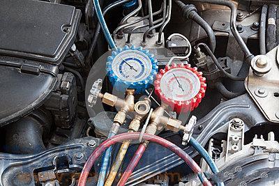

<span ></span >            汽车制冷系统正常的压力很多人都不知道,下面汽车维修网小编教大家检查汽车制冷系统压力检查,制冷系统温度检测或温度压力检查不正常时,可通过用压力表检测制冷系统高低压侧的压力情况来判断制冷系统的故障。

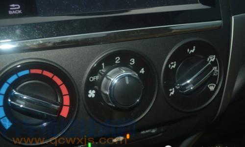

1.检测条件
(1)发动机转速在1500r/min。
(2)鼓风机转速置于高速状态。
        (3)温度控制开关置于最冷位置。
2.检测结果分析及故障排除方法
        检测制冷系统高压和低压侧的压力。
        汽车制冷系统正常的压力应为:
        静态压力:高低压相等,均为300~500kpa。
        动态压力:发动机转速为2500r/min,制冷压缩机工作5min,低压侧为130~180kpa;高压侧为1100~1500kpa。如果制冷系统高、低压侧压力不正常,则说明制冷系统有故障。
        在压缩机1500~2000rpm情况下,高压(排气压力)在1.5~2.0 mpa左右,低压(吸气压力)在0.15~0.35 mpa左右 为正常。
        具体要看不同车辆空调系统匹配情况和环境温度情况。
        在怠速情况下(发动机700~900rpm),如果环境温度高,如夏天太阳直射情况下,高压可能会略高一点,最高可到2.5~2.8 mpa左右,但一般不会超过3.1 mpa,否则压力开关就会保护了。
