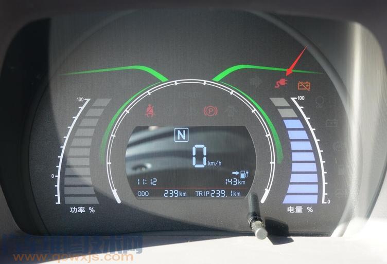

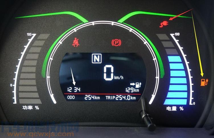

        充电指示灯

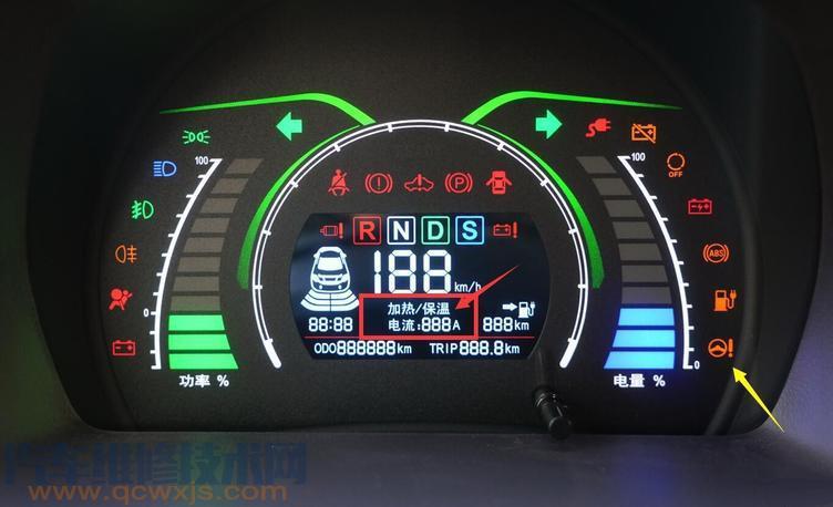

           链接充电线缆后,ec180组合仪表右上角会显示“充电枪”提示灯(红色箭头),表示完成了与慢充桩通信,可以开始充电。
        红色箭头:充电通信完成
        黄色箭头:充电ing
        笔者注意到,在ec180启动组合仪表自检时,所有故障灯闪烁。红色箭头所指示的“加热/保温”选项,为ec180灵动版和灵秀版标配,动力电池低温预热功能开启指示灯。
        黄色箭头:电动方向机检测指示灯

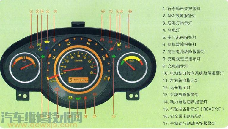

        江淮iev4电动汽车报警灯和指示灯图解
        1.行李箱未关报警灯
2.abs故障报警灯
3.后雾灯指示灯
4.乌龟灯
5.车门未关报警灯
6.电机故阵报警灯
7.离压电池故陈报.灯
8.充电线连接指示灯
9.充电指示灯
10.电动助力转向系统故障报警灯
11.左右转向指示灯
12.远光指示灯
13.系统故障报普灯
14.动力电池切断报警灯
15.行驶准备指示灯【read丫灯)
16.安全带未系报签灯
17.手制动与制动系统报带灯
