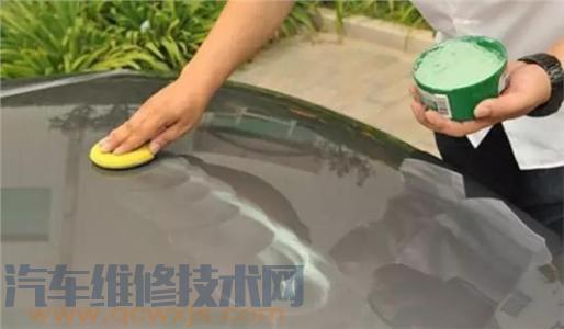

车身美容是汽车售后市场中逐渐兴起并日益壮大的一个重要项目,其中包括打蜡、封釉以及镀膜,这三个漆面美容项目的目的都是增亮车漆,保持车漆光泽,但是从施工工艺、价格到保持时间、效果,都有着很大的差别。
        车身打蜡是指在车漆表面涂上一层蜡质保护层,并将蜡抛出光泽的护理作业。在车身漆面打蜡有非常多的好处哦,下面汽车维修网小编详细说一下。

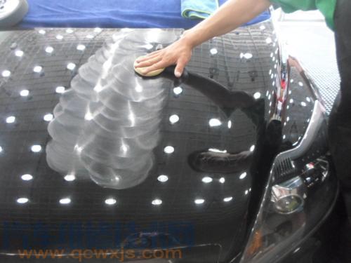

        车身打蜡有隔离作用
        汽车运行环境复杂,容易受到灰尘、水分及有害气体等具有腐蚀性物质的侵蚀。早晨的露水、空气中的水蒸气冷凝后形成水滴存留在车身表面,在阳光照射下,小水滴就变成凸透镜,聚焦作用使温度上升,会造成漆面暗斑,从而极大影响漆面的质量及使用寿命。而汽车打蜡可使车身表面的水滴附着减少60%~90%,高档车蜡还可使残留在漆面上的水滴进一步平展,呈扁平状,最大限度地减少水滴对阳光的聚集,使车漆得到保护。另外,汽车蜡还可在车漆与酸雨、灰尘和有害气体等有害物质之间形成一层保护层,避免直接与车身接触,起到“屏蔽”的作用。
        ②美观作用
        汽车蜡是用来保护车漆,同时又可美观车漆的专用品。经过打蜡,可以改善汽车表面的光亮程度,犹如皮鞋、皮革上光后的效果。
        车身打蜡可以抗高温、防紫外线作用
        汽车蜡可对来自不同方向的入射光产生有效反射,即防止了高温又避免了紫外线的有害作用,最大限度地降低面漆、底色漆老化变色程度,延长漆面的使用寿命。
        车身打蜡具有防静电作用
        汽车在行驶过程中,车身表面与空气流发生相对摩擦,易产生静电,由于静电的作用,会使灰尘吸附于车身外表,用除尘掸子都不容易掸干净。汽车打蜡后,在车身表面与空气流之间形成一层隔离层从而减小静电影响。有试验表明,让一辆打过蜡的车与另一辆没有打蜡的车在同一路段行驶同样的距离,两车外表吸附灰尘的程度有明显差异。打过蜡的车身表面上的灰尘很少且容易被清除掉,而没打蜡的车身表面上却覆盖着一层厚厚的灰尘且难以清扫,清扫之后还会有明显的痕迹。
