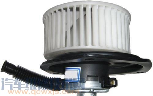

<span ></span >            汽车鼓风机的作用汽车鼓风机坏了空调出风吗
        汽车鼓风机坏了空调不会出风或者出风非常的小,汽车鼓风机的作用是把空调蒸发箱上面的冷气,或者暖水箱的热气,吹到车里面去,鼓风机里面就一个电机和控制电路。
        汽车鼓风机坏了的症状
        鼓风机电动机及控制模块的常见故障是电动机损坏,电动机与控制模块之间接触不良及控制模块本身故障,鼓风机开关不良而造成鼓风机不转或不能高速旋转。

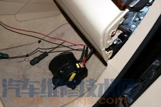

(1)检测鼓风机电动机,方法如下:
①拆卸并分解鼓风机。
②鼓风机电动机两端直接施加蓄电池电压,看鼓风机是否高速旋转。
        如果鼓风机不转或转速很低,则说明鼓风机电动机有故障,需更换;如果鼓风机能高速旋转,则鼓风机电动机正常。
        (2)检查鼓风机电动机与控制模块之间的连接,
        如果接触不良,予以修理;如果接触良好,则检查鼓风机开关及线路。若均良好而鼓风机不转,则需更换鼓风机控制模块。
        汽车鼓风机坏了怎么办
        汽车鼓风机坏了最好是开到修理厂维修,因为检查鼓风机需要拆掉杂物箱或者仪表台。汽车鼓风机送风系统元件有三样 1:电机 2:调速电阻 3控制开关。 一般国产车最简单的控制方法是,电机正极接火线(部分车型有继电器)。电机负极接调速电阻。开关一二档(针对于三档控制的暖风机构)接调速电阻,第三档直接接负极。不转的原因有,转换开关坏,调速电阻断路,有继电器的继电器损坏,电机坏,接插件接触不良,负极搭铁不良,保险丝烧断,风扇卡死等!
