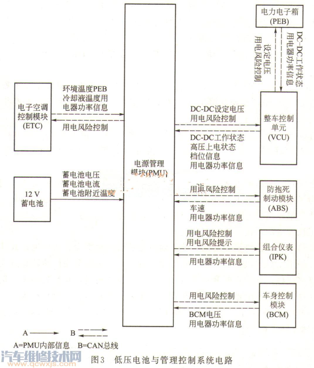

纯电动汽车低压系统的12v电源主要由蓄电池供给,蓄电池由dc转换器将高压72v/64v转换成12v供给。

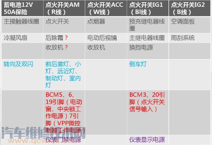

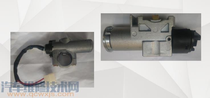

1、点火开关及搭铁
·点火开关的档位一般是off、acc、on、start(高档车略有不同)。各个档位的功能如下:
off:发动机停止并且方向盘被锁定,只有该位置才能取下钥匙。
acc:通过点火开关控制,点火钥匙旋到该档时受该档控制的用电设备均能操作,此档位一般实现的用电器功能有电调座椅、音响系统、雨刮喷水系统、点烟器、座椅加热、电动天窗等。
on:内部分为ig1和ig2两个档位,正常的驾驶位置,除去启动机外其它受点火开关控制的设备均能操作。其中ig1档位的用电器功能有后视镜调节、组合仪表、安全气囊、定速巡航系统、倒车成像、大灯及各控制系统(ecu、abs、tcs、bcm、轮胎压力、电动转向等)的控制电源。ig2档位的用电器功能有电加热除霜、空调鼓风机等。
        strat:启动发动机,释放后钥匙将回到on档,在此位置时acc档和ign2档的负载断电,以保证有足够的电量用以启动。
        320e点火开关是大部分低压系统的电源开关(除灯光系统、bcm及仪表的部分功能等)。而100e的低压系统由于缺少专门的蓄电池供电,采取由dc直接转换供给的方式,因此100e点火开关控制的是高压侧电源。
搭铁:320e的搭铁主要有5处,分别在前舱左右侧两处,仪表板左右侧两处,右车身线束c柱一处。
任何一处搭铁未打紧,一般都会造成一系列的电器工作异常情况,例如左侧大灯、左转向灯和左侧雾灯出现混乱或灯光暗的情况,就可以先检查前舱左侧搭铁是否到位。例如点烟器按下不回弹,换挡显示异常的情况,就应排查仪表板右侧搭铁是否到位。

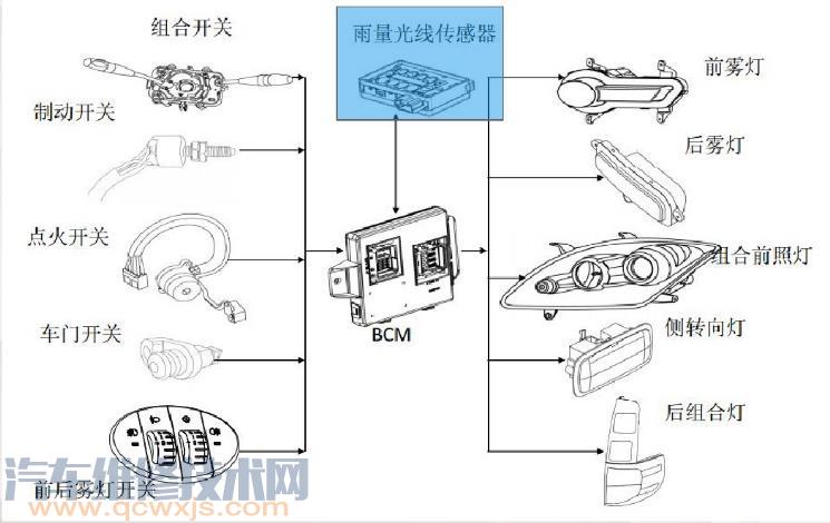

2、bcm bcm(body controller module)即车身控制模块
能够实现内外灯光控制、洗涤刮水逻辑控制及自动功能、中央门锁控制、喇叭、除霜等。该系统还具有电源管理功能,高低电压保护,延时断电,系统休眠等功能。
3、灯光系统
        汽车照明系统按照功能功用划分,主要有两个种类:汽车照明 灯和汽车信号灯。 汽车照明灯按照其安装的位置及功用包括:前照灯、雾灯、牌 照灯、仪表灯 、顶灯、工作灯。 汽车灯光信号灯又包括:转向信号灯、危险报警灯、示宽灯、 尾灯、制动灯 、倒车灯。
