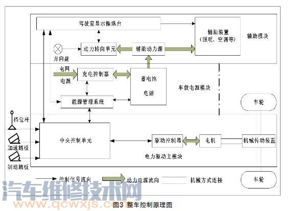

        典型电动汽车组成如图3所示。
        纯电动汽车的结构主要包括电源系统、驱动电机系统、整车控制器和辅助系统等。
        动力电池输出电能,通过电机控制器驱动电机运转产生动力,再通过减速机构,将动力传给驱动车轮,使电动汽车行驶。
        一般来说,如果把电动汽车看成是一个大系统,则该系统主要由电力驱动子系统、电源子系统和辅助子系统组成。图3中双线表示机械连接;粗线表示电气连接;细线表示控制信号连接;线上的箭头表示电功率或控制信号的传输方向。
        来自加速踏板的信号输入电子控制器并通过控制功率变换器来调节电动机输出的转矩或转速,电动机输出的转矩通过汽车传动系统驱动车轮转动。充电器通过汽车的充电接口向蓄电池充电。在汽车行驶时,蓄电池经功率变换器向电动机供电。当电动汽车采用电制动时,驱动电动机运行在发电状态,将汽车的部分动能回馈给蓄电池以对其充电,并延长电动汽车的续驶里程。

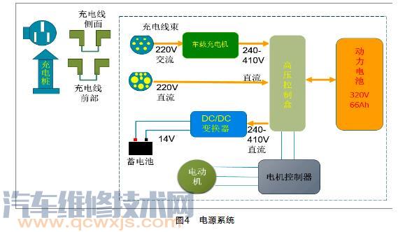

1.电源系统
        电源系统(图4)主要包括动力电池、电池管理系统、车载充电机及辅助动力源等。动力电池是电动汽车的动力源,是能量的存储装置。目前的纯电动汽车以锂离子蓄电池为主(包括磷酸铁锂离子蓄电池、三元锂离子蓄电池等)。电池管理系统实时监控动力电池的使用情况,对动力电池的端电压、内阻、温度、蓄电池电解液浓度、电池剩余电量、放电时间、放电电流或放电深度等动力蓄电池状态参数进行检测,并按动力电池对环境温度的要求进行调温控制,通过限流控制避免动力蓄电池过充、过放电,对有关参数进行显示和报警,其信号流向辅助系统,并在组合仪表上显示相关信息,以便驾驶员随时掌握车辆信息。车载充电机是把电网供电制式转换为对动力电池充电要求的制式,即把交流电(220v或380v)转换为相应电压(240~410v)的直流电。并按要求控制其充电电流(家庭充电一般为10或16a)。辅助动力源一般为12v或24v的直流低压电源,它主要给动力转向、制动力调节控制、照明、空调、电动车窗等各种辅助用电装置提供所需的能源。

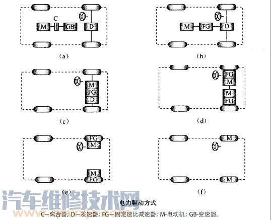

四、纯电动汽车驱动系统布置形式
常见纯电动汽车驱动形式有图7所示的六种类型。图7(a)~图7(c)为电动机中央驱动,图7(d)为双电动机电动轮驱动,图7(e)、图7(f)为轮毂电动机驱动。
        其中图7(a)为电动机中央驱动形式,直接借用了内燃机汽车的驱动方案,由发动机前置前驱发展而来,由电动机、离合器、变速器和差速器组成。用电驱动装置替代了内燃机,通过离合器将电动机动力与驱动轮进行连接或动力切断,变速器提供不同的传动比以变更转速——功率(转矩)曲线匹配载荷的需求,差速器实现转弯时两车轮不同车速的行驶。
图7(b)为电动机中央驱动形式,由电动机、固定速比减速器和差速器等构成。在这种驱动系统中,利用电动机在大范围转速变化中具有恒功率的特性,采用固定速比减速器,由于没有离合器和变速器,因此可以减少机械传动装置的体积和质量。
图7(c)为另一种电动机中央驱动形式,它与前轮驱动、横向前置发动机的燃油汽车的布置形式相似,将电动机、固定速比减速器和差速器集成一体,两根半轴连接两个驱动车轮,这种布置形式在小型电动汽车上应用最普遍。
图7(d)为双电动机电动轮驱动方式,机械差速器被两个牵引电动机所代替,两个电动机分别驱动各自车轮,转弯时通过电子差速控制以不同车速行驶,省掉了机械差速器。
图7(e)为轮毂电动机驱动方式,电动机和固定速比的行星齿轮减速器安装在车轮里面,没有传动轴和差速器,从而简化了传动系统。但是这种方式需要两个或四个电动机,其控制电路也比较复杂,这种驱动方式在重型电动汽车上有较广泛的应用。
图7(f)为另一种轮毂电动机驱动方式,舍弃电动机与驱动轮之间的机械传动装置,采用低速外转子电动机直接驱动车轮,电动机转速控制等价于轮速控制,要求电动机在加速、起动时具高转矩特性。
