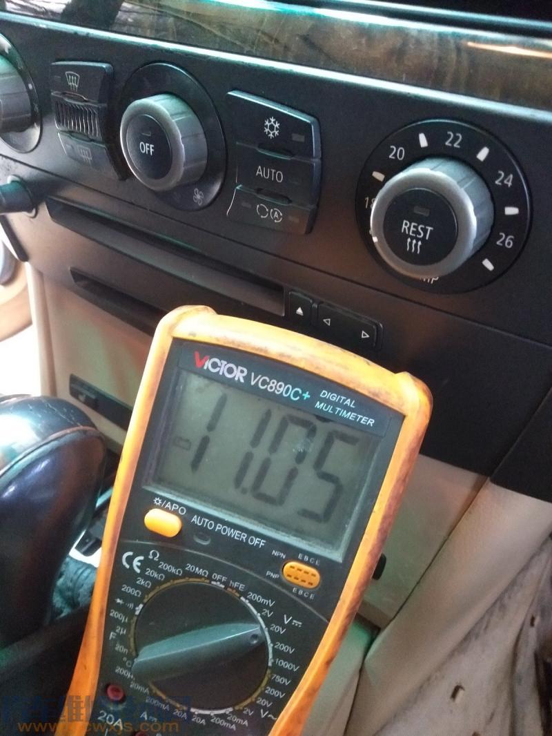

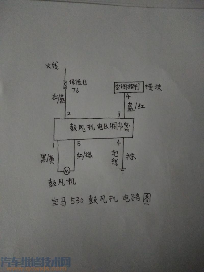

        不会吧。在手提箱旁边仔细看有一根插头是三根线两根粗细和一根细线,看了线的走向我当时估计这应该是鼓风机过来的,自己打开点火开关先用试灯去测这三根线,试灯碰细线试灯点亮,试灯碰两个粗细有一个亮,棕色的粗线不亮。自己去找电路图,发现有鼓风机调节模块,它有五根线鼓风机电机占用两根线,有一根火线有一根地线。
还有一根空调控制模块过来的信号线(lin线),初步判断这三根线插头有一根火线有一根地线还有一根信号线,自己用万用表直接测量两根粗线有12v,电源和地线是好的,再用万用表测量细线电压大概在10~11v左右,有示波器再好测这条线波形,鼓风机插头那里不好测量看都看不见,这时拍鼓风机罩壳那里鼓风机突然转起来了,鼓风机接触不好。
