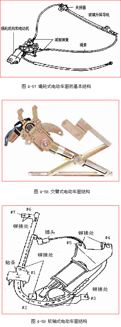

        (3)车窗玻璃升降器
        类型:绳轮式(如图4-57所示)、交臂式(如图4-58所示)和软轴式(如图所示)。
