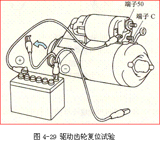

        1)吸引线圈性能测试
           将起动机励磁线圈的引线断开,按图4-27所示连接蓄电池与电磁开关。

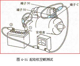

        5)起动机空载试验
        首先将起动机固定好,再按图4-31所示连接导线,起动机运转应平稳,同时驱动齿轮应移出。读取安培表的数值,应符合标准值。断开端子50后,起动机应立即停止转动,同时驱动齿轮缩回。
