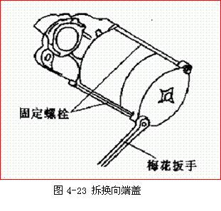

3)拆下换向器的两个螺栓,取下换向端盖,如图4-23所示。

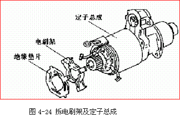

        4)拆下电刷架及定子总成,如图4-24所示。
