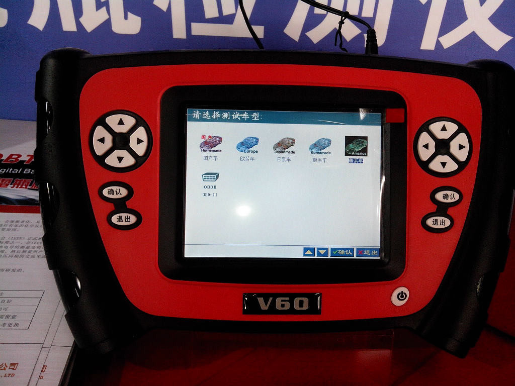

        汽车故障电脑检测仪使用方法如下:
        1 、选好合适的故障检测接头,把接头先接上解码器连接线。
        2、然后将接头接到汽车的故障诊断座上,再用解码器的工作电源线接到点烟器上(诊断座自带电源的可免此项)。
        3、车辆点火开关转至on,这时屏幕显示出菜单,我们这时可根据需要检查的项目来选择具体的子菜单。
        4、选择后可能过解码器上的屏幕读到故障部位的名称,有多个故障的则同时在屏幕上显示出来。
        5、注意故障的名称只是代表它所在的这一部分的电路,并不一定就是这个零部件。
        6、清除故障码:前面的程序和提取故障码一样,只是在选择子菜单时选择清除故障码,通过对话框的问答选择清除。
