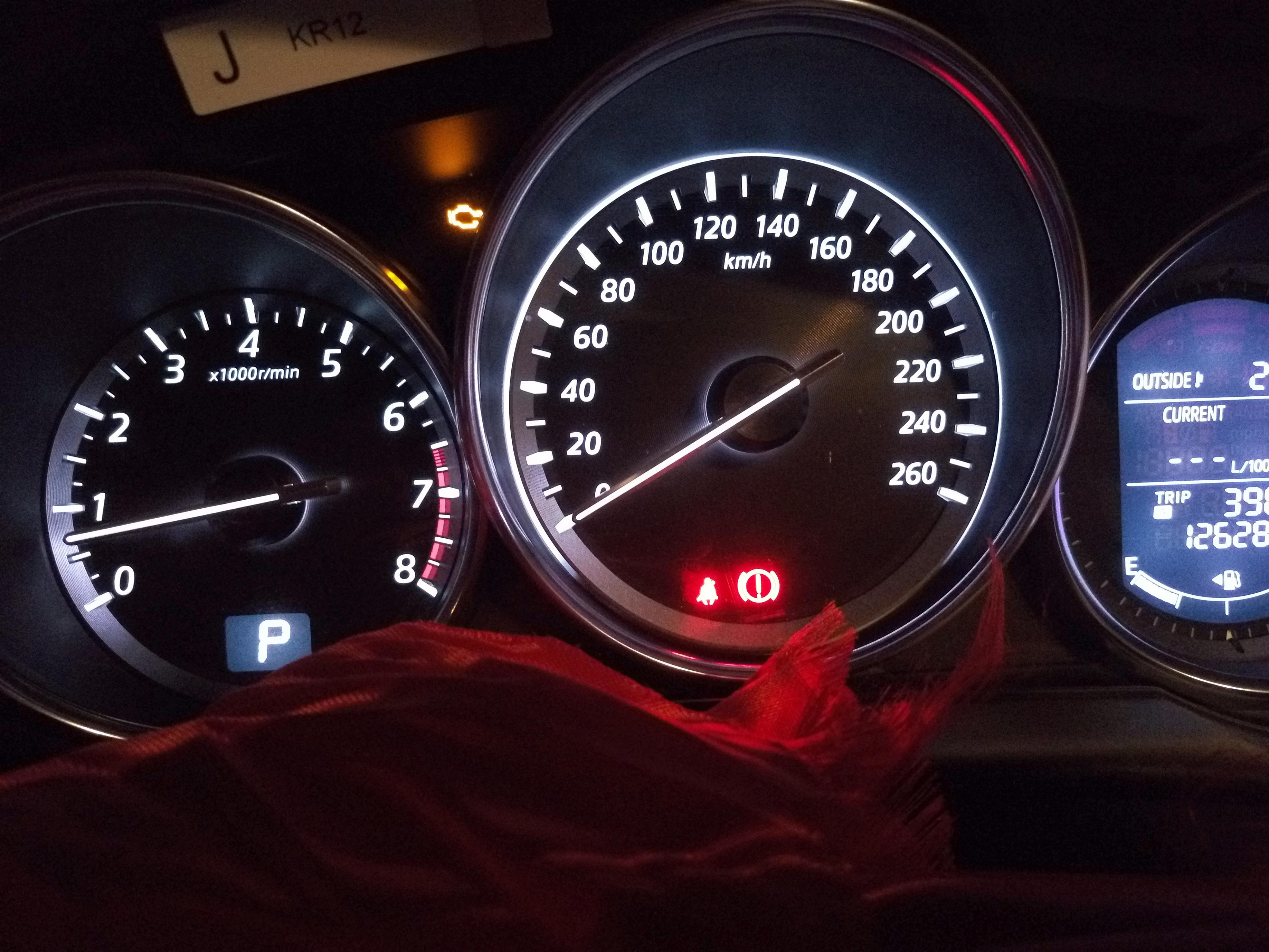

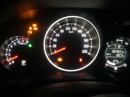

        汽车3个地方亮黄灯什么故障:汽车3个地方亮黄灯
        首先,第一个,就是我们的机油故障灯,就是那个阿拉丁神灯样子的油壶灯。机油灯亮起,说明咱们机油的压力不正常了,发动机内可能会缺少机油了,机油就相当于发动机的血液,是,只要发动机运转,就不能缺少机油。
        一旦发现机油灯亮起,我们就要注意检查两个地方。首先,如果是亮黄灯的话,仔细听发动机的声音是不是跟以前不一样,有没有特别大响声,来粗略判断下,机油灯亮起有没有影响到发动机。另外,如果机油灯亮红灯,说明机油缺的比较多,这个时候要立即靠边停车,并熄火,检查一下机油尺的油液高度。
        一般的话,亮黄灯,是警示,问题不大,我们是可以坚持开到维修店,加点机油,保养检查一下。不过亮红灯,说明已经是不小的故障了,如果你加机油后,还是无法亮红灯,这时候最好就找个拖车,叫个救援。我们可以给保险公司打电话,一般也会有这种免费的拖车服务。

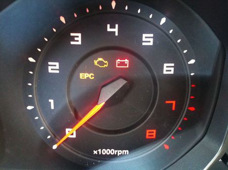

        第二个是发动机故障灯,就是仪表盘上那个有点像超级玛丽的管道的灯。如果我们正常驾驶和按期保养,发动机一般不会出什么大问题。
        那发动机的故障灯一旦亮黄灯了,说明发动机的工作状态出了问题,大多数时候是燃烧状态不好。因为在发动机中有个氧传感器的部件,可以随时监控燃烧室的状态。
        发动机工作需要喷油和吸进空气混合后开始燃烧,那比如说因为空滤堵塞引起的进气量少了,也有可能会亮黄灯。也有可能你加的油品质太差,以及发动机内的积碳,还有油路的堵塞。
        无论哪种问题吧,都有可能影响咱们车子的动力输出。遇到发动机灯常亮的话,也要尽快找个4s店,尽快检查一下。
