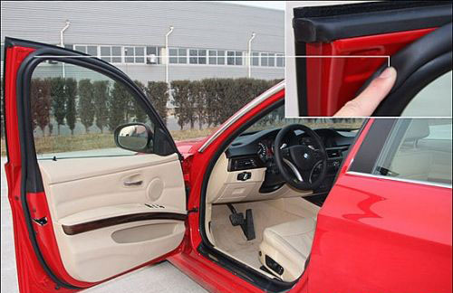

        汽车橡胶条油漆去除:如何处理
        如果胶条可以在不去修理厂的情况下摘下来,可以先把他摘下来,用信那水擦拭、润湿,待漆膜被信那水浸软,用力来回擦拭便可以清除(此方法适合清理车门内侧的胶质密封条)

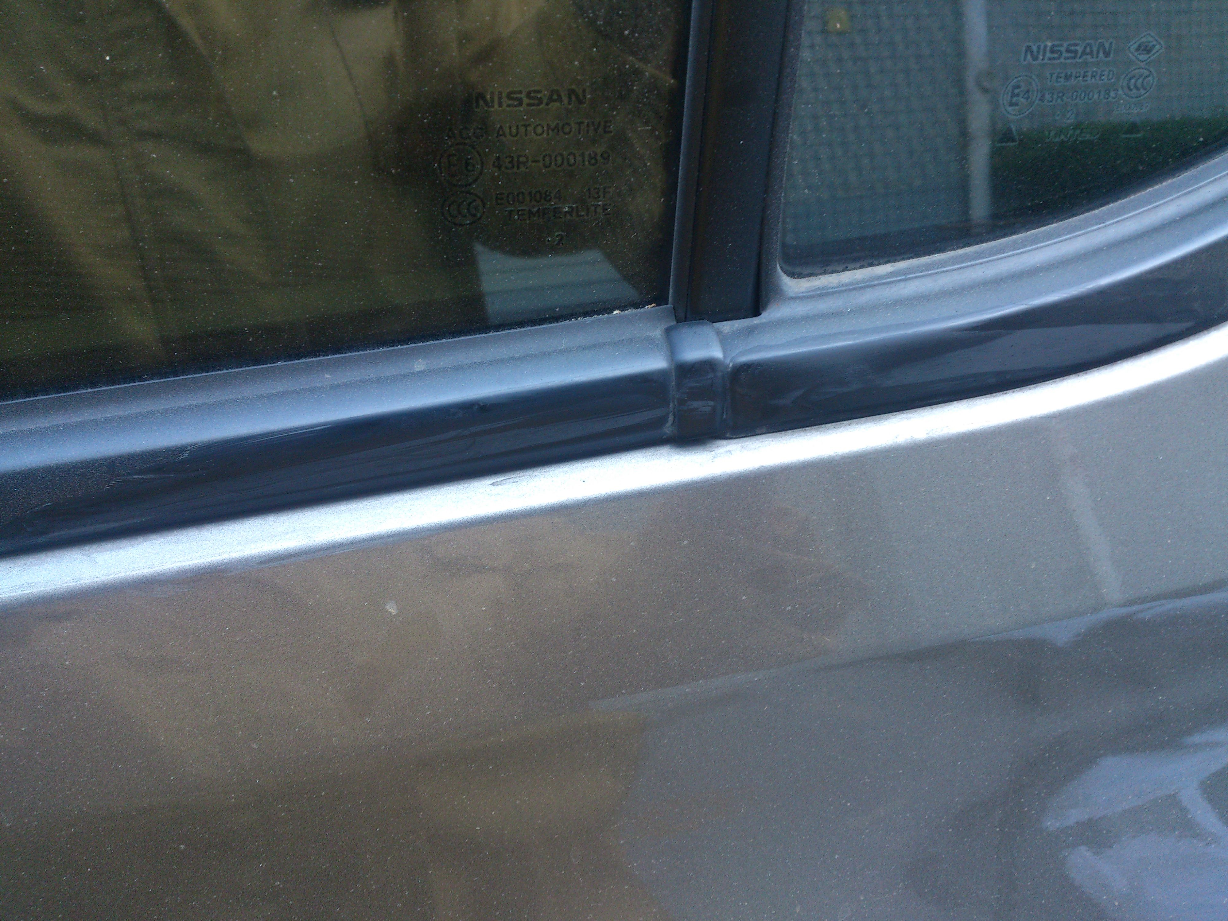

        如果是车窗上的玻璃牙子、胶条,或者车门上的挡水条、防撞条,不小心喷上了油漆,由于距离车漆比较近,又不容易摘下来,清理的时候极容易损伤车漆,所以要先进行保护,方法是用扑克牌,插到胶条与车身的夹缝中做保护,然后小心铲除,工具可以用折断的钢锯条或者壁纸刀的前端(不要用刀刃,以免割伤胶条)
        如果喷上的油漆时间太久,较难清除,可以先用信那水擦拭一下(要在进行保护情况下进行,以免损伤车漆)。
