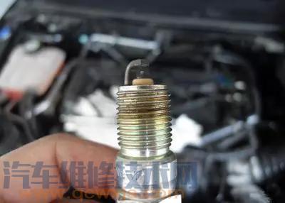

2022-10-04 18:50:00         火花塞虽然是一只小零件,但它却极其重要,没有它发动机会动弹不得,那么最近汽车维修网小编发现了一个比较严肃的问题,有时候汽车火花塞取不下来怎么办?会开车的人都是知道这个吧
        汽车的火花塞应该是每个开车的人都比较了解的吧,凡是汽油发动机上都有火花塞,一缸一个,个别的高速汽油发动机每缸还装有2个火花塞。火花塞虽然是一只小零件,但它却极其重要,没有它发动机会动弹不得,那么最近汽车维修网小编发现了一个比较严肃的问题,那就是汽车火花塞取不下来怎么办?

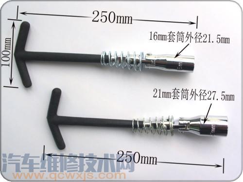

        加长扳手工具。 由于火花塞断螺通常在缸内,需要一定的加长杆才可以够着,所以需要准备以下一个或多个工具。
        汽车火花塞取不下来怎么办:两种方案
        【a方案】
        3/8(10mm)的直杆、接杆,边长是9mm的方母头,母头可以直接卡住边长8.6mm的断螺丝取出器的四角边。上端公头用活动扳手夹紧。
        【b方案】
        10号t型扳手或8-9-10号三叉扳手,适当打磨断螺丝取出器的四角边直到扳手六角边内部可以紧紧卡住。。

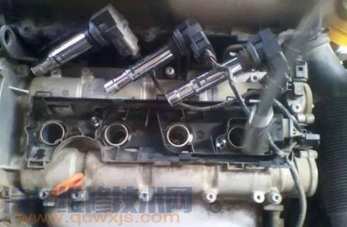

        2、 取出断螺。
        用以上3种组合之一,适当向下敲紧,逆时针旋转扳手,断螺即可被取出。
        工具用得好通常不会留下任何后遗症,也不会有传说中的金属碎片掉入缸内。
