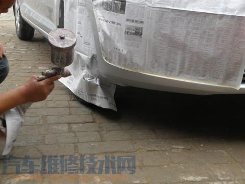

汽车行驶在路上,被刮伤、划痕是不可避免的,但是看到停车场的车被刮花,车主们心里肯定都不是滋味。汽车划痕不仅影响美观,还得花不少钱去修复。当然,如果你掌握一些汽车划痕修复小窍门,可以节省下不少钱。
        当色漆层已被刮透,但未伤及底层涂漆,即中度划痕,一般按照“打磨一清洗一中涂层涂装一面漆涂装一罩光漆涂装一抛光上蜡”的步骤进行修复。
        ①打磨检查
           底层涂漆是否附着完好,并对中涂层及面漆层的刮伤部分进行打磨,使之平整、光滑,对损伤部位的边缘进行修整,使其边缘看不见刮伤的涂层为止,必要时可适当扩大打磨面积。
        ②清洗
        打磨后用专用清洗剂去除打磨表面的油污、石蜡及其他异物,再用烘干设备使清洗表面干燥。
        ③中涂层涂装
        需要根据不同的涂料确定施工过程中的各参数。对不喷涂的部位需要进行必要的遮盖。涂装完成后,若修补面积不大,可采用室温自然干燥,但时间较长;一般常用远红外线干燥灯或远红外线干燥箱(反射式)进行局部干燥。干燥后,用砂纸对补涂的漆膜进行轻轻打磨,使之光滑平整,用手触摸无粗糙感觉为准。
        ④面漆涂装
        将已选好的面漆,按施工条件的要求调配,然后进行喷涂。喷涂后一般采用特制的远红外烘烤灯或烘烤箱进行局部烘干。然后进行面漆表面打磨,使面漆涂层表面平整光滑,并用压缩空气和抹布边吹边擦,最后用带黏性的抹布将表面彻底擦净。面漆喷涂一般重复进行2次。
        ⑤罩光漆涂装
        第二道面漆喷涂打磨干燥后,应再喷涂一层氨基罩光漆并确保彻底干燥。
        ⑥抛光上蜡
        先用棉布、呢绒、海绵等浸润抛光剂,进行抛光,然后擦净。再涂上光蜡,并抛出光泽。
