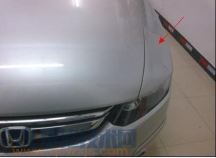

当你们汽车车身表面有小凹坑,找不到方法处理?汽车维修网小编我分享一下我的处理方法。

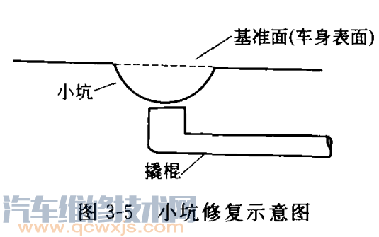

        根据小坑的位置,选择合适的圆头撬棍。
           撬棍置于车身内,用撬棍圆头部分以合适的力量顶起小坑。
从车身表面看顶凸起位置基准面,当凸出部分刚刚超过钣金基准面时停止用力。%维修提示:
用撬棍顶起小坑的修复方法相对快捷、有效。操作时,既要求着力点准确,又要使撬棍用力适中。
在撬棍顶不到的位置,如车身上双层板或多层板的部位,可以采用拔坑器修复。图3-5为小坑修复示意图。
%维修提示:
修复凹坑时,注意根据小坑的位置、大小、板的薄厚选择合适的电流。若电流过小,则电极头与金属板粘接不上。若电流过大,易产生击穿或较深的焊接痕迹。
