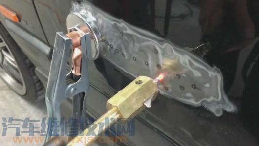

什么情况需要钣金修复下面汽车维修网小编给大家讲讲,哪几种情况需要进行汽车钣金修复了,一般在所喷漆的面需要涂抹的腻子太多或者靠腻子整不平时就需要先钣金,所喷漆的部位变形时也需要先钣金的。
        撞击凹凸损伤
撞击凹凸损伤是要进行钣金修复的,钣金件的撞击凹凸可采用锤击法或顶拉法修复。针对同的状况采用不同的处理方法。当然凹凸程度不同的话工艺流程也不太一样,另外还要考虑到车身材料的问题。
        翘曲、歪斜变形
车身翘曲、歪斜变形钣金修复方法,钣金件因受撞击、挂擦或因使用不当会产生翘曲、歪斜等变形现象,这时可采用机械的方法或用火焰加热敲击的方法排除。
           破损或穿孔
破损或穿孔钣金修复方法,对撞击破损货修饰穿孔的钣金件表面,可采用敷贴法粘补修复,目前使用的粘胶剂主要有环氧树脂胶、酚醛树脂胶及氧化铜粘结剂等。
裂纹或局部严重损坏
        对于这两种情兄,以往汽车修理中会采取焊补或修复的方法,但目前4s店通常直接采取更换处理。
        钣金修复需要哪些必要条件?
        一般钣金出现了问题,不是随便就可以修复的,还需要一些基本条件。
        ①合理的工位布局。
        ②指定的设备和工具。
③所有的设备和工具运转良好。
        ④正确权威的维修技术信息和参数。
        ⑤由有经验的维修技师确定维修方案。
