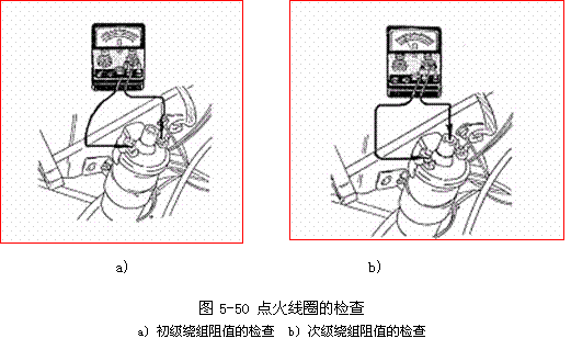

           点火线圈技术状况的检查包括绕组阻值的检查和绝缘性能的检查。检查初级绕组的电阻值时应用万用表的
档,而检查次级绕组的阻值时应用万用表的
档。检查方法如图5-50所示。
        初级绕组的阻值通常为1.2~1.7
。若万用表指示阻值无穷大,则说明初级绕组断路;若阻值小于标准值,则说明匝间有短路;
次级绕组的阻值通常为:2.4~3.5
。若万用表指示阻值无穷大,则说明初级绕组断路;若阻值小于标准值或为0时,则说明匝间有短路。
        检查点火线圈绕组的绝缘性能时,可用数字万用表20
档测量,点火线圈任一端与外壳间的电阻值均应为无穷大,否则存在漏电故障应更换。
