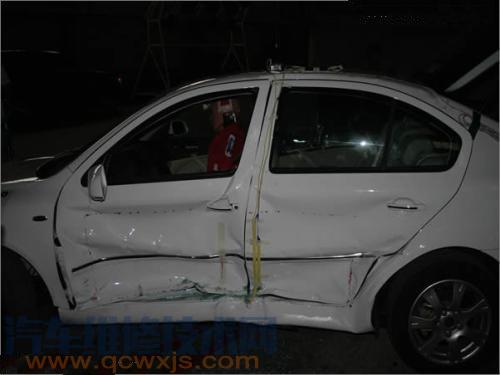

        (2)车身侧面撞击校正方法
车身侧面受到严重损伤,会使车身的一侧发生凹陷变形。碰撞力较大时,车身侧面变形可能由一侧传至车身底板,使车身底板发生严重变形。也可能传至车顶,使车顶发生变形。甚至从车身底板和顶盖传至另一侧,使车身另一侧凸起,此时应以校正的方法使其恢复原来的形状。
        当一侧门槛发生严重变形并且涉及车身底板时,可视变形部位和变形情况在门槛处焊上一块或几块牵引铁,顶住前后两端车身底板,使用牵引索牵拉牵引铁。
根据变形情况的不同,按照车身底盘维修图纸通过定位夹具将车身底部未变形的点定位装卡,使用拉塔逐步拉伸变形部位,直到所有变形部位的点都能按照车身底盘维修图纸所示的尺寸通过定位夹具装卡固定,当这些点固定完毕即表示车身底盘已恢复到原车的尺寸要求,再把外观件定位焊接。
