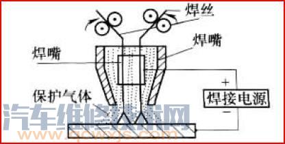

mag焊也叫熔化极活性气体保护焊,mag焊是整一个流程是怎样的呢?对不了解mag焊(熔化极活性气体保护焊)的小伙伴们可以看一下。

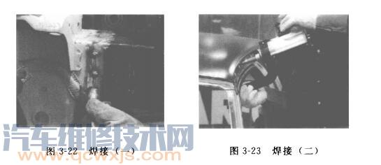

        (3)焊接
进行mag焊时,焊缝必须尽可能小。焊缝越大,连接处的牢固性就越小。
点焊时,待接合的板材突出部分接合时应尽可能无空隙。间隙越大,连接的牢固性就越小。焊点之间的最小距离为25mm。
(4)焊接再处理
①在磨削焊缝时,不能磨薄旁边的基础材料。
②所有的焊缝和焊点在接合后用钢丝刷清洁干净。
③燃烧过的油漆用钢丝刷去除。图3-22、图3-23为焊接。
        维修结束后,所有原来的车身密封剂进行密封的焊接连接点必须再次小心地进行打底和密封处理。所损坏或去除的抗噪声衬垫要更新。
