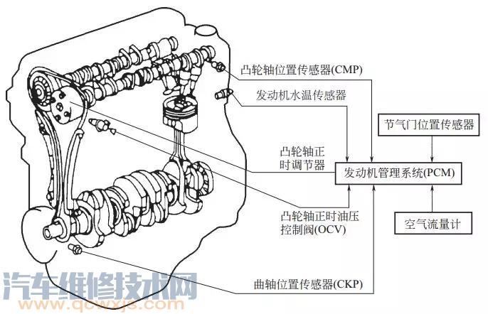

可变气门正时机构的基本结构如下图所示, 主要由可变气门凸轮正时调节器、 油压控制阀(ocv)、曲轴位置传感器(ckp)、凸轮轴位置传感器 (cmp)及发动机管理系 统(pcm) 等 组 成。 ckp 将 发 动 机 转 速 信 号 传 给 pcm,ckp将气缸识别信号传给 pcm。 pcm 经分析、 计算, 发出指令, 输出电流 (占空比) 控制 ocv, 改变 ocv 的高压油通道。 ocv 控制可变气门正时执行器调节进气凸轮轴相位,以使气门正时达到最佳。

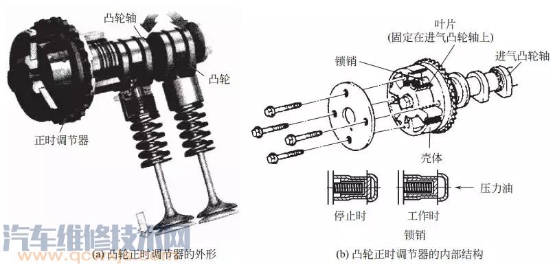

vvt-i凸轮正时调节器的结构如下图所示, 其由固定在进气凸轮轴上的叶片、 与从动正时链轮一体的壳体以及锁销组成。 叶片与壳组成的空腔, 分为气门正时提前室和气门正时滞后室, 由凸轮轴正时机油控制阀将压力油传送给提前室或滞后室, 促使调节器叶片带动凸轴旋转, 达到调整进气门正时, 获得最佳的配气相位的目的。

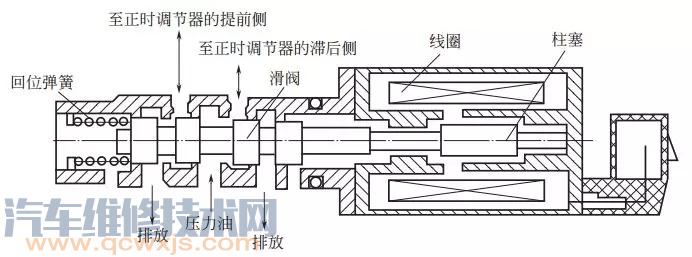

凸轮轴正时机油压控制阀的结构如下图所示, 其主要由滑阀、 线圈、 柱塞及回位弹簧等组成。 工作时, 发动机管理系统 (pcm) 接收各传感器传来的信号, 经分析、 计算后传给凸轮轴正时压力油控制阀控制指令, 接通凸轮轴正时压力油控制阀电源, 控制滑阀移动, 将压力油输送给凸轮轴正时调节器, 提前、 滞后或保持位置。 当发动机停机时, 凸轮轴正时机油控制阀多处在滞后状态, 以确保启动性能。

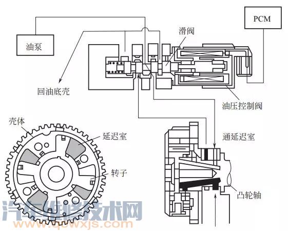

发动机启动时
当可变气门正时执行器的止动销与转子啮合时(转子由于弹簧力处于最大配气延迟位置) ,凸轮轴链轮与凸轮轴作为一个整体旋转。 当油泵压力升高并且止动销脱离时,便可对凸轮轴链轮与凸轮轴的相应角度进行调节。
气门正时提前
当油压控制阀(ocv)的滑阀按照 pcm 信号移动到左侧时,油泵液压注入到气门正时提前通道,并最终到达可变气门正时执行器的气门正时提前室。 然后,转子与凸轮轴一起向气门正时提前方向旋转,与曲轴驱动的壳旋转方向相同,此时气门正时被提前,如下图所示。
        可变气门正时机构的正时提前
气门正时延迟
当油压控制阀(ocv)的滑阀按照 pcm 信号移动到右侧时,油泵液压注入到气门正时延迟通道,并最终到达可变气门正时执行器的气门正时延迟室。 然后,转子与凸轮轴一起向气门正时延迟方向旋转,与曲轴驱动的壳旋转方向相反,此时气门正时被延迟,如下图所示。
         可变气门正时机构的正时延迟
保持气门正时中间位置
        油压控制阀(ocv)的滑阀位于气门正时提前与延迟的中间位置。 由此,液压同时被保持在可变气门正时传动装置的提前室与延迟室内。 同时,转子与壳的相应角度被固定并保持,由此产生固定的气门正时。
