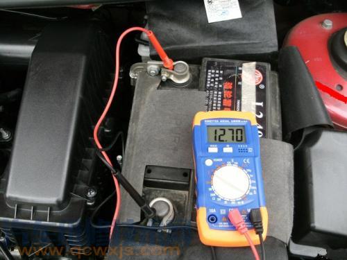

2022-10-10 20:26:35         有时候汽车无法启动,那么我们要知道汽车蓄电池电压是否正常才能继续排除故障,那么汽车蓄电池电压多少伏为正常呢,一起和汽车维修网小编了解一下。
        首先来说,汽车中的电路是由汽车发电机-蓄电池-各种电设备组成,当发动机熄火静止的时候就只有蓄电池给汽车提供用电了,而蓄电池电压也会随着汽车中的用电量(听歌、给手机充电等)增加,电压这时候就会慢慢的变低,当发动机点火以后,就会开始发电同时给蓄电池电瓶进行充电,汽车的发电电压一般会比蓄电池的高,还有一种情况就是发电机和汽车的转速也有一定的不良影响,转速越高电压就越高,所以蓄电池的电压并不是恒定的。
        12v车系,蓄电池电压应该是空载电压是13伏左右,负载电压不低于11伏算正常,低于此电压就可能启动困难。
        汽车发动前11.8v-14.8v之间正常
        汽车电瓶是汽车上的重要部件,它的功能是供给起动机用电,在发动机起动或低速运转时,向发动机点火系及其他用电设备供电。当发动机高速运转时,发电机发电充足,车载充电器自动给车电瓶储存多余的电能。
        1、启动汽车时每次启动时间不应超过3至5秒,再次启动间隔时间不少于10秒。
        2、如果汽车电瓶耗尽,需借火才能启动,应立刻尽量以恒定的速度(如高速公路速度)开车至少20-30分钟,给汽车电瓶作充分的充电。
        3、汽车经常短途驾驶,开开停停,会导致汽车电瓶长期处于充电不足的状态,缩短使用寿命。在高速公路上以稳定的速度行车20到30分钟,可以给汽车电瓶充分的时间充电。如果想节约汽油可以通过外接充电器为你的电瓶进行补充充电。
        4、在汽车电瓶完全放电的情况下,借火有可能也无法帮你发动汽车。这时,你需要使用专门的汽车电瓶充电器进行慢充电。
        5、如果汽车长期放置不用,应先对车进行充分的充电。同时每隔一个月将汽车发动起来,中等转速运行20分钟左右。否则,放置时间太长,将难以启动。
        6、了解汽车电瓶的使用时间。使用超过3-4年,建议更换。
        7、日常驾驶时,在离开汽车之前,检查并确保所有车灯及其他电器(如收音机、cd)已经关闭。因为这可能会耗尽你的汽车电瓶。
        汽车蓄电池正常电压
        以下汽车蓄电池电压可视为正常: 新购的电池:12v多 充满的电池:14v多 放置多日的电池:偏离12v不多。
        汽车蓄电池的日常保养
        1、用湿布把电瓶外部擦洗一下,把面板上、桩头上(即正负两个极头)的灰尘、油污、白色粉末等易造成漏电污物擦拭干净。这样经常擦洗电瓶,电瓶的桩头不会积白色的酸蚀粉末,其使用寿命会比较长。
        2、打开电瓶加水盖,看看水位是否在正常的位置。一般在电瓶侧边会有上、下限的标线来供你参考。如发现水位低于下标线,就必须添加蒸馏水,如果一下拿不到蒸馏水,则可用过滤自来水来应急。水不可加太多,标准是加到上下标线中间。
        3、检查一下电池是否充电正常。如果你有三用电表,在起动发动机后,量一下电瓶两极的电压,必须超过13v以上才算正常。发现充电电压过低,就需要请专业人员检修一下充电系统了。
        4、如果没有三用电表,可用目测法:发动机起动后,打开电瓶加水盖,看看每一小格里面有没有冒气泡。正常的状况是不断有气泡冒出水面,而且愈加油会冒得愈多。如果你发现没有冒泡,那很可能就是充电系统有毛病了。
