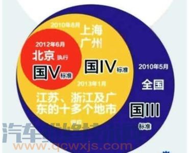

国五标准,将于2017年1月1日起在全国实施第五阶段国家机动车排放标准。北京、上海、南京等城市及广东部分城市已经开始执行国五标准。
2013年9月17日,环保部发布《轻型汽车污染物排放限值及测量方法(中国第五阶段)》。
2017年1月1日起,全国机动车将全面实施国五排放标准。
相比国四标准,新标准轻型车氮氧化物排放可以降低25%,重型车氮氧化物排放可以降低43%。按照上海市机动车年度注册登记总量35万辆左右计算,预计年度新增车辆可以减少氮氧化物年度排放量1000吨左右。另外,国内国五标准排放控制水平相当于欧洲正在实施的第5阶段排放标准。
        环保部表示,北京市已解决了低硫燃油的供应问题,具备实施第五阶段轻型汽油车排放标准的条件。经国务院批准,国五标准发布后,将立即废止京v阶段标准,改为提前实施国五标准。
2013年9月份,北京市在全国率先实施轻型车国五排放标准。
2014年4月2日,据上海市政府网站消息,为进一步改善上海市环境空气质量,保障人民身体健康。经国务院同意,结合上海市实际情况,决定自2014年4月30日起,对在上海市办理注册登记(含外省市转入)的轻型点燃式发动机汽车以及在上海市使用的公交、环卫、邮政行业重型柴油车,实施第五阶段国家机动车大气污染物排放标准。对2014年5月1日后销售或转入的第四阶段排放标准车辆,停止办理注册登记。
即在上海市销售、首次注册登记的新购置机动车,或从外地转入上海市注册登记的机动车,都要实施"国五"排放标准,不达标的话,市公安车辆管理部门将不予办理注册登记和转移登记。
        与北京市不同的是,上海市对部分重型柴油车也实施国五标准。
