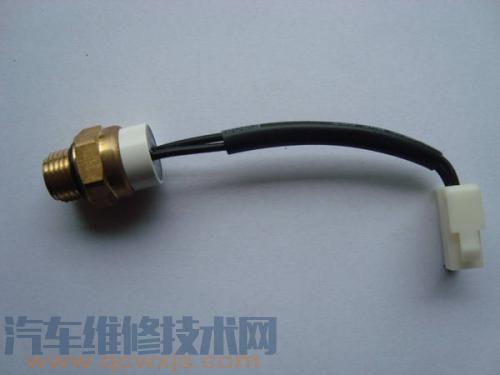

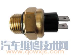

        汽车温控开关在哪里汽车温控开关是怎么工作的
        温控开关在空调操作面板上,温度传感器则安装在空调进风口位置。
        汽车上的温控开关是起温度控制的作用,主要是空调温控,它是控制空调压缩机的,当设置的温度为25度时,车厢温度达到了25度就会关停压缩机,风扇还会运转的。因此,温控开关是控制空调压缩机,而不是控制风扇的。
        它由蜡质感温驱动元件及两档触点动作机构组成,利用石蜡受热由固态变为液态时体积突然变大来移动推杆,控制触点的开闭。随冷却液温度的升高,石蜡开始膨胀,通过橡胶密封膜推动推杆而压倒拉簧架。当冷却水温升至95℃时,低速触点闭合,散热器电机风扇接通电源,以1600r∕min的低速运转。 当冷却水温度继续上升至105℃时,因石蜡继续膨胀而使高速触点闭合,使散热器电机风扇以2400r∕min的高速运转,以增加冷却强度。当冷却水温下降时,石蜡体积收缩,推杆在触点拉力的作用下回缩而使触点断开,实现了对散热器电机风扇的控制。
